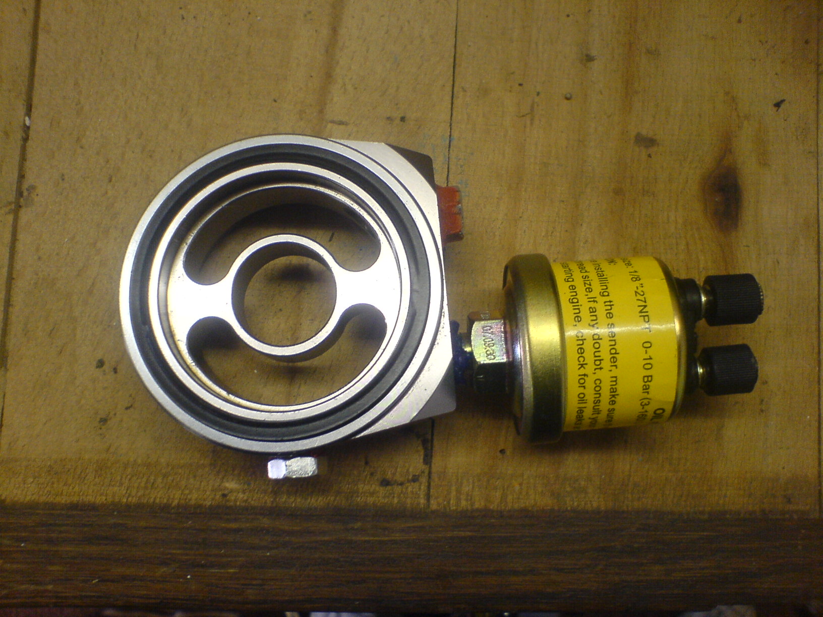

hallo leute habe heute mal eine schwere frage! habe mir jetzt in den kopf gesetzt in mein astra gsi 2,0 16v ein digi einzubauen! (bevor jetzt gleich wieder der link zu astra-site.de kommt ich brauche den nicht). also mein prob ist das ich ein kadett 2,016v habe und meines wissens der schon den öldruck anzeiger hat habe auch schon gefüllt und er ist so wie er bei mein freund sein kadett, prob ist nur ich habe jetzt mir eine anzeige geholt die mir anzeigen soll wie hoch der druck ist, porb ist nur wenn ich die anzeige anschlisse ist bei zündung an 12bar und und bei motor an 0 bar! was kann ich machen habe heute schon hin und her prob nur es fust nicht! auf den teil kommt doch nur ein kabel und an das habe ich das angeschlossen und es paß nichts! was kan ich machen!

ich würde mal drauf tippen, das der max. 12bar anzeigen kann!
somit würde ich mal behaupten er bekommt das signal sogesehen genau getauscht?!

Massefehler, nicht alle Masseleitungen am Digi angeschlossen....
das heist im klartext?
Digi raus, Kabel kontrollieren, durchmessen, mit dem Strolaufplan vergleichen, fertig

aber du willst ne seperate anzeige (zusatzinstrument) mit dem signal vom originalen geber beliefern?!
kreuze an [ ] JA [ ] Nein
so, solltest du JA gewählt haben, kann es daran liegen, dass du einfach nen anderen druckgeber brauchst.
(16v aus kadett gsi is ja logischerweise kompatibel mim digi ausem kaddi gsi!)
kannst auch mal hingehen und messen in welcher vorm das signal kommt und dich schlau machen, welche frequenz (oder was das teil ausgibt) deine anzeige braucht.
gibt, so wie ich das bisher bei meiner aktion rausgefunden habe, welche mit einer leitung und welche mit zwei leitungen... also druckdosen.
Die mit 2 Leitungen sind mit Warnkontakt.

also muss an den öldruckteil am motor zwei kabel rauskommen?
Also eine zusätzliche Anzeige, nicht das Originalteil? Dann brauchst eh ne andere Druckdose oder musst dir was basteln.
ja aber es muss doch was am tacho zu sehen sein! komen nun aus der dose ein kabel oder 2 kabel?
^^das kannste doch am besten selber gucken?! aber wenn das digi normal eh den druck anzeigt, dann sollten es zwei leitungen sein. einmal anzeige und einmal warnung...
wie gesagt, schreib ma rein, welches instrument du hast bzw. frag beim hersteller an, welchen geber du brauchst, bzw. was der auswerfen muss.
