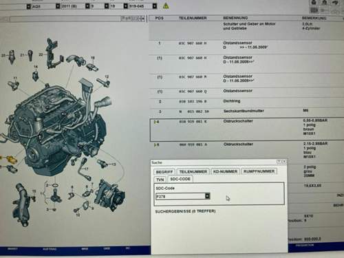

Der hat 2 Stück unten am Ölfiltergehäuse dein Programm zum auslesen verrät aber nicht welcher gemeint ist.
1x Öldruckschalter für reduzierten Öldruck F378
1x Öldruckschalter F22
Ich vermute mal den F378 weil der direkt mit dem Motorsteuergerät verbunden ist.
Wenn du den neuen hast kannst du an der Farbe erkennen welcher von beiden der F378 ist.
Die Suche im ETKA nach F378 oder F22 spuckt jeweils beide raus...
Anbei ein Bild der beiden OE-TNrn.
Ich würde beide tauschen und gut is ;-)
Ich glaube blau ist der für reduzierten Öldruck F378.

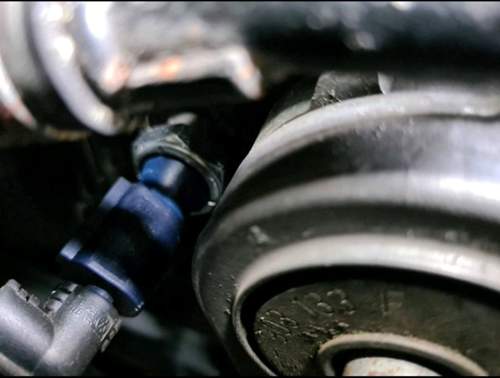

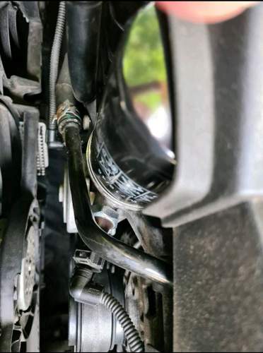

Kann man als Laie, wenn man die Haube öffbet, den oberen Öldruckschalter sehen?
[Von Motor-Talk aus dem Thema 'Öldruckschalter defekt' überführt.]
Ja die sitzen unter dem Ölfilter!
Kannst Du da als Schrauber etwas erkennen?
Die Farbe müsste blau und braun sein.
Das kann ich nicht genau erkennen auf dem Foto.
Der blaue gehört oben hin.
Da du probl. hast mach sie neu.
Auf Bild 2 sieht es wie ein blauer Ring aus, wenn man das Bild aufzieht. Kann nur nicht zuordnen, wo der sitzt. Hake da nochmal nach.
