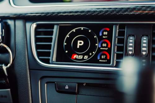

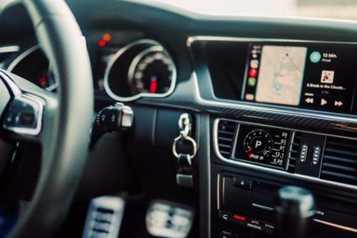

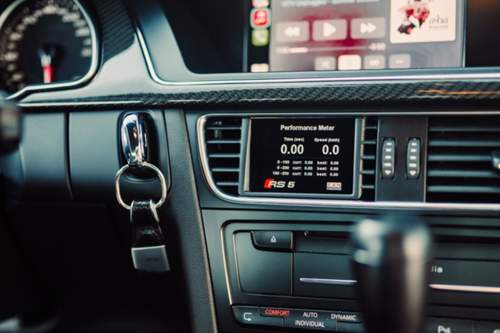

[Inhalt von Motor-Talk entfernt]
Das Canchecked Display wird in den Can Bus eingebunden.
Can High,
Can Low,
Züdungplus,
Masse,
Optional für Zusatzsensoren gibt es eine 5V Versorgung + Masse Ausgang und 4 Signaleingänge damit kann man zusätzlich noch Sensoren im Auto verbauen falls man noch mehr Messwerte erheben will um z.B das Tuning und oder die Maßnahmen zu überprüfen.
Mit dem Display lassen sich alle Sensoren auslesen welche man z.B auch mit VCDS auslesen kann.
Desweiteren bietet das Canchecked m.M.n deutlich bessere Funktionen, integriert sich super und lässt sich deutlich einfacher einbauen und einrichten.

Zeiten messen
Standartansicht
Weitere Standartansicht
