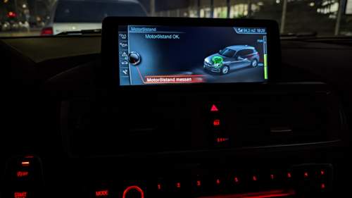

hat jemand Erfahrung mit den Castrol Edge Ölen? Ich hab seit ca 1,5 Monaten Castrol Edge M 5W30 befüllt. Nach ca 1,6 T km zeigt die Ölstandsmeldung ca 3/4 zwischen Min und Max. Das wären ja 1 L auf 6000 - 7000 km. Das finde ich schon recht viel.
Ich fahr unter der Woche nur Kurzstrecke und am Wochenende 1-2 Mal Autobahn rund 100 km. Dann aber unter Volllast. (Immer warmgefahren natürlich)

Ich hab mit meinem 120D BJ 08/11 48.000 km Castrol Magnatec Stop-Start 5W-30 C3 gefahren (3 Ölwechsel) und hab jetzt seit 10.000km das Castrol Edge 5W-30 LL drin. Beim Ölverbrauch ist mir kein Unterschied aufgefallen. Bei mir funktioniert die elektronische Füllstandsmessung allerdings nicht mehr so richtig. Wenn ich Ölwechsel mit den vorgeschriebenen 5,2 Liter mache, dann ist die Anzeige relativ schnell auch auf 3/4 und dann kann ich 0,5 Liter nachfüllen und die Anzeige bleibt trotzdem bei 3/4, obwohl schon überfüllt ist. Ich messe deshalb nur noch mit dem Servicepeilstab. 5W-40 hat im Vergleich zu 5W-30 immer einen geringeren Ölverbrauch, da es dickflüssiger ist. Deshalb soll das 5W30 minimal Sprit sparen, durch die etwas geringere Reibung. Bei älteren Motoren und oder hoher Laufleistung, mit schon etwas höherem Verbrauch, wird ja deshalb oft das W40 empfohlen, sofern man Herstellerfreigabe dafür hat. Ich komme mit dem 5W30 bei jetzt 148.000km noch gut über die Runden. Ich habe maximal 0,1 Liter Verbrauch auf 1000km, wobei ich schon viel und auch zügig Autobahn fahre. Je mehr man dem Auto in Sachen Leistung abverlangt, desto höher ist in der Regel auch der Ölverbrauch. Normal ist auch, dass jeder Motor Ölverbrauch hat. Alle die schwören, dass Ihr Motor keinen Ölverbrauch hat, haben einfach nur Ölverdünnung. Wenn man dann mal länger auf der Autobahn Vollgas fährt, dann sinkt der Ölstand rapide ab, weil Kraftstoff und Feuchtigkeit verdampfen.

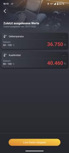

Ich fahr jeden Tag Kurzstrecke. Sind ca 8 km eine Strecke.
Gestern bin ich ca eine halbe Stunde unter Volllast gefahren. Heißt ca. 220 km/h über die Autobahn und immer erst bei ca 6000 U/min geschalten.
