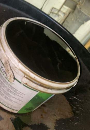

Habe heute mal das Öl abgelassen ausm Getriebe und geschaut wo es raus läuft, scheint wohl beim Wandler zu sein. Genau sehen wir es nicht nur ist unten am Typenschild vom Getriebe alles Ölig. Augenscheinlich was wir erkennen konnten kommt es aus zwischen Motor und Getriebe her. Motor ist komplett trocken.

Das Getriebe hat ja eine Füllmenge von 9L, beim ablassen kamen ziemlich genau 5L raus. Jetzt weiß ich nicht ob es sich lohnt nen neuen Filter + Öl in das Getriebe zu füllen in der Hoffnung es wird besser, oder ob ich mir eins aus dem Schlachter kaufe.
Getriebeöl ist auch pech schwarz, normalerweise sollte das doch nicht so extrem schwarz sein oder? Das Öl was da am Typenschild ist hat wenn man es aufn Finger nimmt und unters licht hält einen grünen Schimmer, wird also schonmal Getriebeöl sein.

Getriebeöl alt
Naja das würd schon halbwegs passen. Im Wandler stehen schon ein paar Liter.
Deiner Beschreibung nach klingt es stark nach der ölpumpe vom wandler. Knapp 180t km ohne ölwechsel sind halt auch eher kacke fürs Getriebe. Schwarz ist das selbst nach 30k daran würd ich mich nicht aufhängen.

Schwarz ist nicht normal. Braun eher bei langer Nutzung. Schwarz kommt von verbrannten Kupplungsbelägen, darauf weißt auch der Fehler hin. Frage ist halt investiert man noch. Normal neuer Filter, neues Oel, testen. Mit Glück funktioniert es wieder. Wenn es funktioniert, nach kurzer Zeit Oel prüfen und bei entsprechende Verfärbung nochmal wechseln mit Filter. Oder gleich Getriebespülung machen.
Normal überhitzen die Beläge der Getriebebremsen sehr schnell, wenn es zu Schlupf kommt. Wie der Belag jetzt aussieht kann man eigentlich nur mit zerlegen prüfen.
