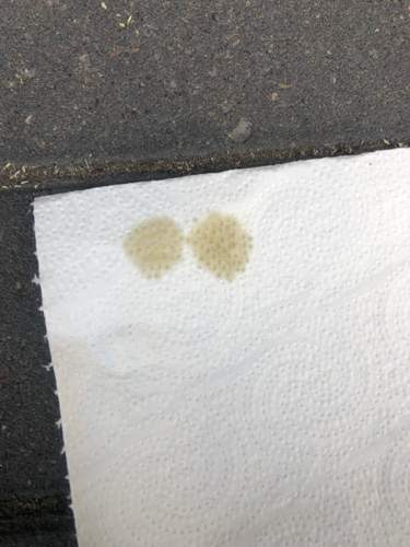

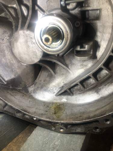

Moin zusammen, hoffe jemand hat die zündende Idee. Hab einen Combo von 2008 mit CNG Motor. Ich hab das Problem das Öl vom Motor tropft, nur wenn der Motor läuft und zwar an der Stelle wo die Schraube vom Getriebe in die Ölwanne kommt. Die Werkstatt war der Meinung das der KW Simmerring Schuld Is. Haben die erneuert, angeblich Rost auf der KW. Jetzt tropft das Immernoch. Würden die nochmal ausbauen um zu kontrollieren ob der Simmerring defekt ist gegen kostenübernahme. Hab erstmal abgelehnt. Die Ölwanne wurde getauscht, weil die vorherige einen Riss hatte. Die Ölwanne wurde nach Opel Vorschrift montiert. Jemand eine Idee was das sein könnte, wo das Öl austritt?

Das sieht doch verdächtig nach Getriebeöl aus? Da könnte dann der Simmerring der Hauptwelle defekt sein.

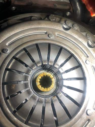

Der Zentralausrücker ist neu gekommen erst, der Simmerring ist ja da drin. Die Werkstatt meinte es wäre kaum Getriebeöl drauf gewesen hätten was nachgefüllt. Ich hab gestern schon mit so ner minikamera geschaut. Die Ölwanne ist trocken. Kann man sonst irgendwie in die Getriebe Glocke gucken? Der Schrauber der Werkstatt hat die Tropfen auch gesehen der meinte es wäre Motoröl. Also wäre dann der neue Simmerring KW auch defekt? Ich könnt im Strahl kotzen.
Wenn das tatsächlich Getriebeöl ist, warum erst jetzt nachdem was aufgefüllt wurde. Der Zentralausrücker war ja dicht, nach Kupplungs Wechsel und das war Ostern. Das Motoröl lief an ner ganz anderen Stelle vom Motor runter, was ja jetzt weg ist nach Wechsel des Simmerrings KW. Was kann ich noch machen?
Dampf mal anständig ab,damit man was sieht.
Auf dem Foto kann man nix erkennen.
Das wichtige sieht man doch!? Es hängt Öl am Gehäuse.
Eine Schraube fehlt doch auch? Da wo das Öl hängt ist doch das Schraubenloch offen???

Die Schraube hatte ich rausgedreht. Ich dachte evtl ist es Öl vom Gewinde was in die Ölwanne geht, Riss oder so. Aber das ist trocken. Ich werden das Öl aus’m Motor mit dem was tropft mal vergleichen. Wo füllt man Getriebeöl auf?

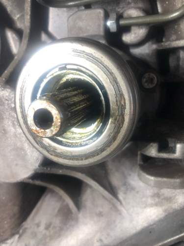

Ich hab noch ne andere Vermutung. Das der Dichtring der KW falsch montiert wurde.
Das letztere wird zutreffen.
Wäre nicht das erstemal,dass sowas passiert ist.
Dieser Dichtring war montiert, der zerstörte. Auf dem anderen Foto Is der zu sehen welcher mir der Teile Fuzzi rausgesucht hat, mit dem Hinweis wurde geändert. Nach der Montage war ja auch 5 Wochen Ruhe bis dato x. Ich werd Montag mal Kontakt aufnehmen mit der Werkstatt und fragen was für ein Ring montiert wurde.
Was ist das auf Bild 1!?!?!? Dein Penisring!?!?!?!?!? :D
Klar, könnte auch Motoröl sein. CNG bzw Gas verbrennt ja deutlich sauberer, da bleibt das Motoröl ja (lange) sauber(er) als beim normalen Verbrenner.

Ich muss Dir leider wiedersprechen. Ich hatte im November Ölwechsel gemacht weil die Trulla zu mir sagte, Ölwechsel, was soll das sein?! Und das war im Januar schon wieder braun.

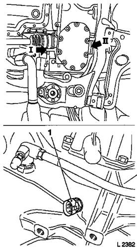

Ich hab oben noch nicht geguckt. Wo füllt man Öl ein, ins Getriebe?!
Rückwärtsgangschalter rausschrauben.

Vielen Dank. Ich überleg grade. Kann mich im Moment nicht erinnern ein Stecker abgemacht zu haben. Wie kontrolliert man den Füllstand?
