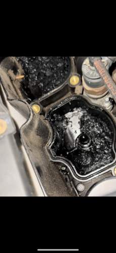

Guten Tag zusammen.
Habe bei meinem E90 ein mysteriöses Problem, hoffentlich kann mir hier jemand weiter helfen.
Zum Wagen: E90 320D BJ2005
250.000KM runter, ich bin 2. Hand seit 6 Jahren und 150.000KM. Ölwechsel und Wartungen wurden immer fachgerecht und fristgerecht erledigt.
Vor 5 Wochen fuhr ich morgens ganz normal los zur Arbeit, nach circa 3 Minuten fahrt fiel mir starker Qualm aus dem Auspuff auf. Einige Zeit später meldetet sich mein Bordcomputer und sagte mir, der Partikelfilter sei gestört.
Nach Feierabend also heim und ausgelesen. Ein Fehler der Drosselklappe verhinderte, dass eine manuelle Regeneration eingeleitet werden konnte. Zudem war die KGE zu. Also beides neu gemacht und die Fehler mit dem partikelfilter waren erledigt.
So weit so gut. Jetzt wird’s tricky.
Ich fuhr dann circa 200km bis mir auffiel, das der Wagen nach dem abstellen tierisch nach verbranntem Öl gestunken hat. Also Motorhaube auf und da hat wirklich richtig Öl aus dem Einfülldeckel gedrückt, ist auf den Ventildeckel gelaufen und dann auf den Krümmer, wo es schließlich verbrannte/verqualmte
So ab zum freundlichen, da dann mal den Motor fast komplett zerlegt. Probehalber noch mal ne neue KGE drauf. Bei Probefahrten nen Druckanzeiger am Motor angeschlossen und während der Fahrt beobachtet.
Unter last baut sich zeitweise ein Druck von über 1 Bar auf. Das ist laut Aussage des freundlichen zu viel und daher drückt das Öl aus dem Einfülldeckel.
Die in der Werkstatt haben weiter geforscht Undine. Kompressionstewt gemacht. Da war alles tip top.
Wir haben dann die ventildeckeldichtung getauscht und gehofft wir hätten Ruhe.
Das war auch anfangs der Fall... doch dann drückte wieder Öl aus. Diesmal nicht am einfülldeckel sondern an der neuen ventildeckeldichtung...
Es musste ja also noch immer noch zu viel Druck im Motor sein.
Haben dann den Turbo neu gemacht.
Problem hierbei - der setzt meiner Meinung nach erst viel zu spät ein... zuvor „unterstützte“ er so ab 2000rpm, jetzt setzt er erst ab 2800rpm bis 3000rpm ein...
haben dann den Wagen wieder ausgelesen und die Einstellungen von Turbo zurückgesetzt. Das lief dann auch einen Tag super, aber nach einer Nacht wieder das gleiche Problem.
Zudem tritt jetzt wieder Öl aus und läuft am Motorblock runter wieder auf den Krümmer....
Ich, bzw auch meine Mechaniker und 5 verschiedene BMW Werkstätten in meinem Umkreis haben keine weiteren Lösungsansätze...
Kommende Woche kommt er nochmal auf die Bühne um zu gucken wo das frische Öl jetzt schon wieder her kommt...
Vielleicht hat ja wer hier ne Idee oder sogar nen Lösungsansatz für mich?!
Bin um jeden Tipp dankbar!!!

Hallo
mir fallen auf Anhieb drei Möglichkeiten für den Überdruck ein:
1. zu viele Blow By (?) Gase an der verschlissenen Zylinderwandung. Kann man mit einem Druckverlusttest überprüfen.
Ist beim Diesel aber aufwändiger.
2. DPF verstopft. Der Abgas-Überdruck kann über die Ölrückleitung des Turbos in das Kurbelgehäuse gelangen. Müsste an einem enorm hohen Differenzdruck via T**l32 erkennbar sein.
3. Obwohl neu, lässt die KGE nicht genug raus. Nimm den kleinen Schlauch der KGE Entlüftung beim Ansaugschlauch vom LMM zum Turbo weg: bei fast 1 bar Überdruck müsste da reichlich rauskommen, WENN DIE KGE FREI ist.
Ach ja: besser die Öffnung am Ansaugschauch mit Tape schließen, sonst liefert der LMM völlig verkehrte Werte.
Oder Luft in die Ölpeilstab Öffnung einblasen und den Öleinfülldeckel nur Auflegen: ist die Kge frei,kann die Luft ungestört entweichen und er darf sich nicht anheben, also kein Überdruck entstehen.
Ich drück dir die Daumen, dass es nicht Fall 1 ist.

Grummel, 2.er Anlauf
Ich muss leider etwas ausholen:
An den ungeliebten Blow-By und sonstigen Gasen im Kurbelgehäuse kann man nix machen.
Früher wurden sie dem Ansaug(=Unterdruck)trakt zugeführt und verbrannt.
Jetzt liefert der Turbo jedoch einen Überdruck in der Ansaugbrücke, dann würde das Kurbelgehäuse
einen Über- statt Unterdruck erhalten.
Lösung: der Turbo saugt Luft an, hier ist der gewünschte Unterdruck, also lässt man ihn Frischluft und die ungeliebten
Kurbelgehäuse Gase ansaugen.
Damit der Turbo nicht das Öl aus dem Kurbelgehäuse lutscht, ist in der KGE ein Ventil, welches den Unterdruck begrenzt.
Leider hat dein BMW andere Pläne....
Ich würde bei stehendem Motor den Peilstab ziehen, in die Öffnung Luft mit max. 0,3 bar, besser weniger, blasen lassen. Ist Die KGE frei (= nicht verstopfter Vliess-Filter und kein klebendes Ventil) muss die Luft übers KGE entweichen können und es kann sich kein Druck im Gehäuse aufbauen.
Drehst du den Öleinfülldeckel und lässt ihn locker liegen, darf er nicht angehoben werden und klappern, sonst KGE zu.
Wäre die billigste Lösung für dich....

Nach den Infos hier aus dem Forum hat das Kurbelgehäuse eines Turbo-Diesels im Leerlauf so um 20 mbar bis 50 mbar Überdruck, erst wenn der Turbo arbeitet ab 2000 U /min entsteht der Unterdruck. Und bei Unterdruck muss die VDD gar nicht sooo dicht sein, es kann ja nichts raus.
Mein Verdächtiger Nr1 ist immer noch der DPF, wenn der zu ist, schmeisst der Turbo wg des hohen Abgasdrucks auch Öl in die Frischluftseite. Aber so ist das mit einer Ferndiagnose ?!?
Prüft doch den Schlauch vom DPF zum Differenzdrucksensor. Wenn der einen Riss hat oder undicht ist, zeigt der Sensor zu gute, zu geringe Werte.
Aber die Turbo Idee hat auch was: ist das Lager auf der Abgas Seite stark verschlissen, können Abgase mit Druck durch das Lager in den Ölrücklauf, bzw. Kurbelgehäuse.
Halt mich auf dem Laufenden, iIch will einfach nicht glauben dass der gute M47 Motor einen weg hat.

Aaaaalso. Nach dem Turbo Tausch war anfangs alles super. Der Wagen lief sauber. Keine Probleme. Aber dann drückte doch leider weiterhin Öl aus der ventildeckeldichtung raus... wir gehen davon aus, dass die neue VDD entweder nicht richtig sitzt, oder unter dem alten Turbo gelitten hat, welcher zu viel Druck „erzeugt“ hat und daher dort eine Schwachstelle erzeugt hat.
Das grössere Problem ist aber, das mein Turbo anfangs richtig gut funktioniert hat, momentan aber erst ab einem Drehmoment Bereich ab 2.800 RPM anfängt zu wirken....
wir haben den Wagen ausgelesen und es gab immer wieder nur den einen Fehler..... DPF....
jetzt wollen wir einen neuen DPF einbauen, dann mal beobachten wie sich der ölverlust verhält und dann ggf ne neue VDD einbauen.
Achja, ich bin jetzt anderthalb Wochen mit ner druckanzeigeuhr, welche am Ölmessstab angeschlossen war, rumgefahren.
Der Druck war immer bei um die 0 bar, lediglich wenn ich Gas gegeben habe und der Turbo eingesetzt hat, entstand ein Unterdruck. Aber so soll’s doch auch sein oder?
Ps; ein neuer DPF ist mir zu teuer. Die Kollegen meinten, es gibt welche auf EBay etc, welche aber bei der Passgenauigkeit echt schlecht abschneiden.. hast du vielleicht ne Idee wo ich was gutes herbekomme?
Sensoren und Schläuche vom DPF wurden alle geprüft, da ist alles in Ordnung mit.

Ich sehe das erst mal als gutes Zeichen, dass der Wagen weiterhin läuft!
Druckwerte am Ölmessstab: Ziemlich ok
So soll es sein. Im Leerlauf um die 0 bar bedeutet schon mal, keine erheblichen Blow-by Gase, also kein
kapitaler Motorschaden. Ich habe die genauen Werte nicht mehr gefunden, ich meine so um 20 bis 60 mbar
(= 0,06 bar) Überdruck wäre für einen aufgeladenen Diesel normal. Kann dein Gerät den Bereich auch aufnehmen?
In diesem Bereich kann die Dichtung Öl ausschwitzen, auch wenn sie i.O. ist!
Turbo setzt erst bei 2800 /min ein. UPPS!!
Da ich meinen BMW nicht artgerecht bewege, tritt der Fall (2800 U) vlt. zu 5 % der Fahrzeit ein.
D.h. ich hätte zu 95 % der Zeit keinen Unterdruck....
Bei mir setzt der Turbo viel eher ein, je nach Belastung auch schon bei 1700 /min.
Sieht danach aus, als ob die VTG Verstellung am Turbo nicht stimmt, klemmt, ..
Geschieht bei meinem mit einem Elektromotor, ich kann den Verstellhebel und damit die ganze innere Mimik per Hand bewegen. In der Einbauanleitung meines Herstellers wird Wert darauf gelegt, die Einstellschraube des Verstellhebels genau auszumessen und auf das Neuteil zu übertragen.
Schau mal, ob sich bei dir der Hebel bewegen lässt. Bei pneumatischer Verstellung bin ich überfragt.
Die andere Möglichkeit wäre: DPF, bzw Abgasstrang ist so dicht, dass zu wenig Abgas durch den Turbo strömt und ihn erst ab 2800 antreiben kann. Aber dann hättest du ganz andere Probleme, z. B viel Öl an der Druckseite des Turbos.
DPF:
Da brauchen wir eine Software Auswertung:
I*NP* : Wie hoch ist der Differenzdruck DPF im Leerlauf, bei 2000 Touren?
T**l 32: Wie hoch ist der Aschegehalt (abgleich_csf_lesen; ASME_WERT) der Wert liegt bei mir bei 500 g,
Kein Programm kann deinen DPF auswiegen, aber aus dem Gegendruck hervorgerufen durch Russ UND Asche wird nach einer Regeneration (= 0 g Russ, ) aus dem Gegendruck die Aschemenge hochgerechnet.

Ich denke du hattest recht und es lag letztendlich am DPF.
Habe von turboservice24 einen geordert und eingebaut.
Gepasst hat er super.
Seit dem Einbau, ist jetzt ne Woche her, habe ich keine Symptome mehr.
Ich hoffe, dass das auch so bleibt.
Letzten Endes haben wir dann das Pferd von hinten aufgezäumt gehabt. Aber nun eigentlich auch egal, denn ich bin froh, dass er wieder läuft, ohne dass irgendwo Öl rauskommt.
