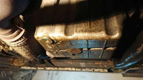

die Ölwanne ist undicht.
Frage, ist die Ölwanne ohne großen Aufwand abnehmbar
und ist die Dichtung einfach zu wechseln,
wenn die Ölwanne ab ist?

Normalerweise ist es kein Problem. Schrauben raus (2 aber Ca. 2-3 Umdrehungen drin lassen damit die dir nicht auf den Kopf fällt), mit einem feinen Spachtel von allen Seiten ablösen und dann vorsichtig die letzten 2 Schrauben raus und den Deckel abnehmen.
Dichtflächen richtig ordentlich reinigen und dann neue Dichtmasse drauf und in umgekehrter Reihenfolge wieder drauf. Bitte dann über kreuz anschrauben.

Falls du die Schrauben meinst, die solltest du über kreuz anziehen. Also wie beim Radwechsel, immer die gegenüberliegenden Schrauben nacheinander anziehen.

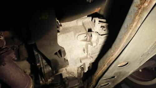

Wegen der gleiche Klamotte ist meiner gerade beim FOH.
Bei mir ist der 2.0 turbo (B20NHT) verbaut und FWD. Bei dem muss das Getriebe ausgebaut werden um die Ölwanne auszubauen.
Heureka
@Bone62 schrieb am 21. August 2020 um 19:58:22 Uhr:
Heureka
Einfach ein Loch in die Glocke wo die Kupplung sitz bohren (bei machen Modellen serienmäßig), spart ein Haufen Geld.
Vergass zu sagen, das es sich um 6-Gang Automatik handelt (AF40?)
Dann hat es möglicherweise die Aussparungen für die beiden Schrauben

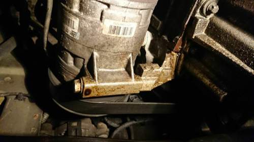

Rohr muss ab.
Ggf. Antriebswelle rechts raus, ist je nach Motor an der Wanne gehaltert.
