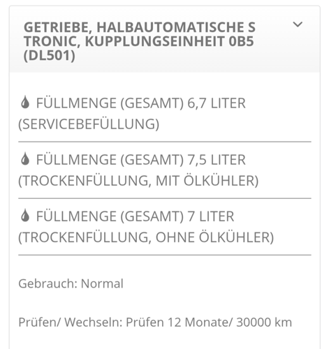

Nachtrag:
Noch einmal weiter gesucht und noch was gefunden
Doppelkupplungsgetriebeöl Füllmenge 7L Teilenummer G 052 529 A2 (das ist das was bei MEYLE Ölwechselsatz dabei ist)
Getriebeöl Füllmenge 4,5L Teilenummer G 055 532 A2 (das ist dann das vorne an Getriebe ist)
Ist das alles soweit richtig?

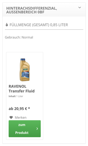

Noch ein Nachtrag:
Ravenol Ölfinder wirft noch das aus:
1. Hinterachsdifferenzial, Außenbereich 0BF Füllmenge (gesamt) 0,85 Liter
2. Hinterachsgetriebe 0BC Füllmenge (gesamt) 0,9 Liter
Jetzt bin wieder etwas durcheinander.
