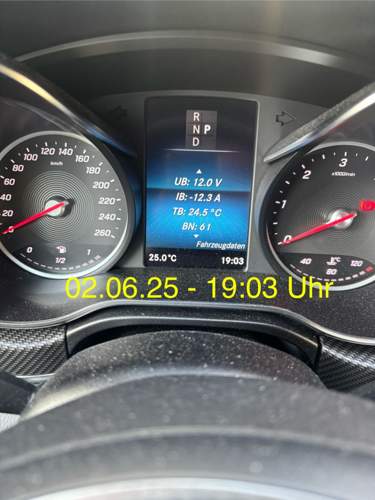

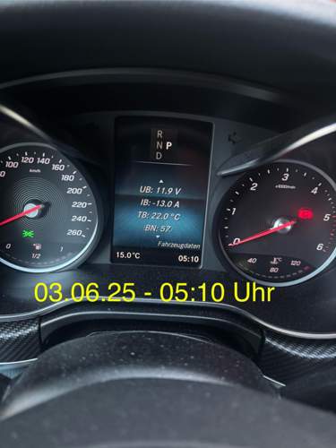

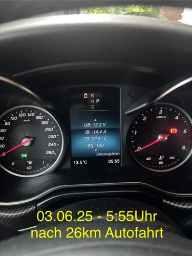

gestern Mittag bin ich noch mit dem Fahrzeug (W447, 250 4-matig, BJ 13/2019, 140.000km) gefahren. Heute (24 Stunden später) wollte ich über die App die Standheizung starten, ging aber nicht, (Fehlermeldung Batteriespannung zu gering zum aktivieren der Standheizung). Mit ZV aufsperren ging auch nicht, Zündschlüssel rein und Startvorgang gemacht, alles tot, nix geleuchtet. Ich hab dann vorne im Motorraum an den Klemmen
5,50 V gemessen! Dann übersprungen, startete sofort. Mein Sohn (KFZ-Meister) hat dann Fehler ausgelesen, natürlich zig Fehler gehabt (wegen Unterspannung). Fehler gelöscht und 25km gefahren (im Werkstattmenü IB mitverfolgt, Batterie wird geladen, Spannung verändert sich auch, Sohn meint, alles korrekt so). Keine Fehler mehr gesetzt.
Batterie hat jetzt nach 1 Stunde Motor-aus 12,65V.
Ich beobachte jetzt weiter, ob Spannung abfällt. Hat einer von euch eine Vermutung, was das heute für ein Phänomen war, hab natürlich jetzt ein ungutes Gefühl, hab mir schon Überspringerbatterie ins Auto gepackt....

Die Batterie hat dir damit zu verstehen gegeben, dass Sie bald gar nicht mehr will...

Ganz gut kann die Batterie nicht sein wenn schon nach ein stunde 12,65 V angezeigt wird.
Aber…Ich hatte von einige Wochen mehrmals die meldung “Batterie Backup Störung”. Alle Batterien geladen (Stützbatterie und Starterbatterie), aber Meldung kam zurück. Nach Austausch mit ein neue Startbatterie (Varta G14 95Ah) ist das Problem gelöst. Meine alte Batterie war noch original und aus 2015!
Bei mir war die Batterie aus 2019 jetzt auch am Ende. Hab getauscht und jetzt geht die SH auch wieder mehrmals. BTW wenn die Batterie voll abkackt wie bei dir ist sicher ein Steuergerät hängen geblieben.
Hat es in der Nacht eine starke Temperaturveränderung in den Minusbereich gegeben? Das kann wine alte Batterie schonmal in die Knie zwingen.
Gestern Abend 12,55V (2 Stunden nachdem Fahrzeug abgestellt wurde).
Soeben gemessen, 12,1V.

Ich würde mal für fünf Minuten die Batterie abklemmen und damit einen Reset aller Steuergeräte triggern. Es reicht ja, den Massepol abzuklemmen, man muss also nicht die gesamte Batterie ausbauen.
Ich hatte diesen Effekt nachdem ich ein Kartenupdate per USB ohne laufenden Motor gestartet hatte - und leider vergessen habe :-(
Wie ich leidvoll lernen musste sind dann Fahrzeugsysteme nicht runtergefahren worden.
Batterie dann irgendwann am Ende … Konsequenz wie TE beschrieben.
Mutmaßlich steht irgendwo in der Bedienungsanleitung, dass man das natürlich genau so nicht machen darf ;-)
Also das mit dem Steuergerät war bei mir einmalig. Wenn sowieso alles tot war musst du bestimmt nicht mehr Stromlos machen. Die neue Batterie würde ich nach 5 Jahren auf jeden Fall machen
