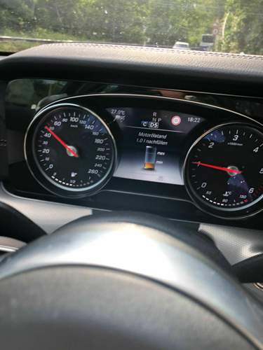

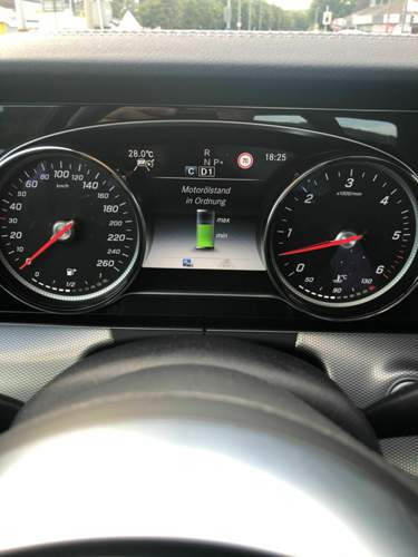

@Gerdchen schrieb am 22. Juli 2020 um 19:59:15 Uhr:
"War zweimal komplett auf Minimum und hatte ,,Nachfüllen'' angezeigt."
Hallo MTBler, ich hatte hierzu meine Frage schon mal in einem anderen Thread gestellt, dort wurde sie jedoch nicht beantwortet:
Kam bei dir die Ölwarnung automatisch aufs Display (so wie die Warnung, wenn der Tankinhalt zur Neige geht), oder hast du diese über das Service-Menu aufgerufen ?
Gerd
Wird bei mir im WSD sofort direkt angezeigt. Allerdings bisher 1x auf 100tkm. Insofern absolut akzeptabel.
