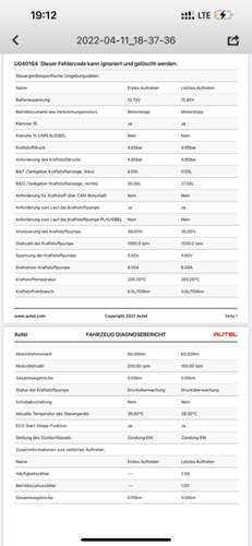

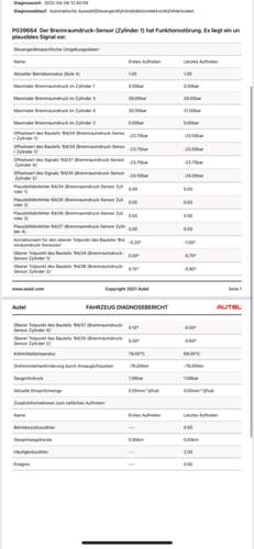

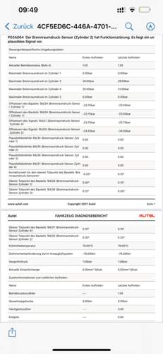

Moin, ich fahre ein W222 350 Bluetec. Bin soweit sehr zufrieden. Eine Sache macht mir etwas Kopfschmerzen. Im kaltem Zustand, wenn ich den ohne vorglühe(Zündung) starte, springt der nicht sofort an sondern braucht 3-4 Sekunden und die Fehlercodes mit Brennraumdruck kommen. Wenn ich vorglühen lasse habe ich gar kein Problem und Brennraumdruck Fehler ist dann auch nicht im Fehlerspeicher. Im Anhang befinden sich die Fehlercodes und die Freezedaten vom Benz.
Ich hoffe ihr könnt mir helfen.
Ich bedanke mich schon mal im Voraus.

Also die meisten Fehler sind spg. Fehler, zu denken wuerden mir die Sensoren zyl. 1 und 2 geben.
Beim Anlasserleiern schwankt die drehzahl?
Km stand?
Denkbar wäre noch ein Temp. Sensor, stimmen die 79° kW?

Was mir grade ganz erheblich aufstösst ist der OM642 m. W. ein 6-Ender, warum werden nur 4 Zyl. ausgelesen?
Mit was wurde ausgelesen?
WER hat ausgelesen?
nach dem er auf Bild 3 ziemlich deutlich schreit er wäre ein OM651 sollte man m. M. erstmal Sicherstellen das wir vom gleichen Auto reden, nicht das du in dem vom Nachbarn drinsitzt. (vergleiche mal Farbe, Zustand und ob dein Schlüssel passt.. ;) )
Wenn du dir sicher bist welcher Motor drin ist melde dich einfach nochmal.... :)
Bin da nicht so drin in welche Krücken MB welche Motoren reinschmeisst, aber bei einem S350 sollte imho ein 642 stecken. Sollte das so stimmen und du einen S-350 haben würde ich entweder den Tester oder den der das gemacht hat entsorgen (am besten beide, Mülltrennung beachten, der Typ kommt ins Bio, der Tester auf den Wertstoffhof.)
Lass ihn mit Xentry auslesen, alles andere ich verschenkte Lebenszeit.

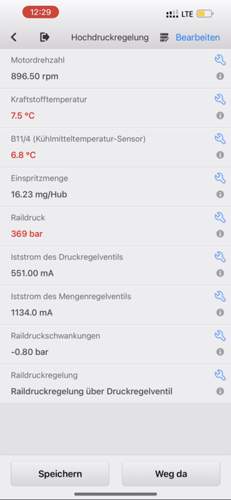

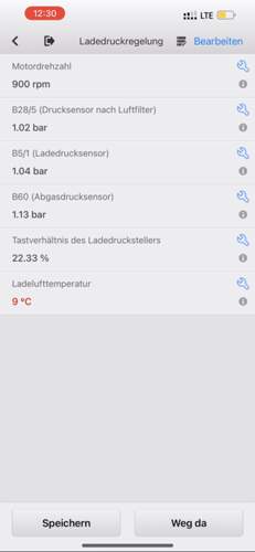

Ausgelsen wurde das Fahrzeug mit Autel für Benz Lizenz(liest alle Steuergeräte aus) von mir selber. Im Anhang befinden sich die Werte kurz nach dem Start. Wenn das Fahrzeug warm läuft gibt es keine Probleme, wenn man es ohne vorglühen startet.
Bis jetzt kamen immer die selben Fehler wie SD( an viele MBs getestet)
Liebe Grüße

?? ne das habe ich mich auch gefragt warum da OM651 steht, ist eigentlich ein Taxi Motor! Vielleicht selbe Steuergerät?!
@S-Insasse schrieb am 11. April 2022 um 17:43:58 Uhr:
so wird es sein.:D
die Kinder bringt ja auch der Klapperstorch.:D

:))Fahrzeug Identifizierung beim auslesen mache ich über Automatisch einlesen mit VIN. Vielleicht sollte ich es mal manuell eingeben. Es handelt sich um ein W222 von Baujahr 2013 also die ersten Modelle die vom Band liefen.
