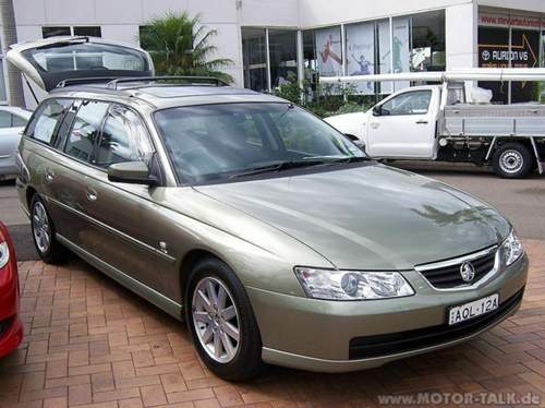

Zum Omega V8.....die Markteinführung hatte nichts mit Kühlproblemen zu tun.......ich bekomme jedesmal Plack wenn ich den Mist von Senator Mann lese was die Infos zum V8 angeht.
In Dudenhofen stand bis letztes Jahr noch der letzte V8 Caravan der fast an die 200000km auf dem Testgelände zurück gelegt hat......ohne ein Kühlproblem........
Ups......was steht da im Hof :D .........
......und hat nach über 50 000km auch niemals ein Hitzeproblem gehabt und zugelassen ist er auch :D
