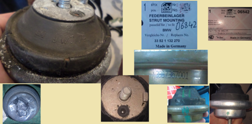

Du kannst die vom (alten U25TD) 2.5 DTI bedenkenlos einbauen, habe die auch seit ca. einem Jahr drin.
Ruville kann ich empfehlen, gehört zu Schaeffler (INA, FAG).
Rein optisch und maßlich kein Unterschied. Aber Vorsicht! es gibt beim 2.5er eine rechte (harte) und eine linke (weiche) Ausführung. Das hängt mit der Beschleunigung bei längs eingebauten Motoren zusammen. Du brauchst für den 2.2 DTI zweimal die weiche Ausführung, also links GM 90447528, bzw. Ruville 325354.
Übrigens sind alle angebotenen Motorlager außer den Originalen keine Hydrolager, sondern entsprechen nur der Charakteristik eines Hydrolagers. Das hat mir ein sehr kompetenter und freundlicher Mitarbeiter von INA bestätigt.
