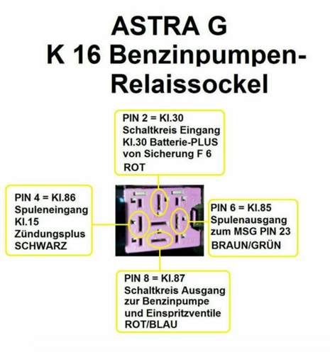

Benzinfilter wurde schon getauscht. Benzinpumpe hatte wohl einen spannungsabbrucch (lt. Werksttat), deshalb hatten die es dann eingeschickt.

Danke ! Meinst du ein Abbruch der Spannung an der Benzinpumpe kann auch schuld sein (lt Werkstatt lieg dies wohl vor)
Wenn ja, habt ihr eine Idee was es sein könnte, außer das MSG, wovon ja eigentlich der Strom direkt an die Benzinpumpe geht ?
Danke ! ;)

Kann z.B. an einem angescheuerten Kabel liegen oder auch Kabelbruch, Marder, Kontaktkorrosion etc.
Wenn du sogar weißt, dass es ein Spannungsproblem mit der Spritpumpe gab sollte man dem unbedingt nachgehen. Ich denke das ist die Ursache warum er schlecht anspringt. Durch das Rödeln wird ein schlechter Kontakt warm und dann kommt wieder Spannung an der Pumpe an. Wäre denkbar.

Benzinpumpenrelais wird nicht mehr vom MSG bestromt bzw. Spannungsversorgung hat Aussetzer.
Baujahrangabe wäre hilfreich gewesen bzw. genauer Motortyp.
Ich tipp mal auf Z16XE.
Fahr mal Werkstatt und lass Benzindruck messen.
Und lass Dir das Benzinpumpenrelais überbrücken,damit die B-Pumpe schon bei Zündung Benzindruck aufbauen kann.

Benzindruck kommt wohl voll an (hatten sie gemessen). Überbrückt haben sie wohl auch das Benzinpumpenrelais mal.
