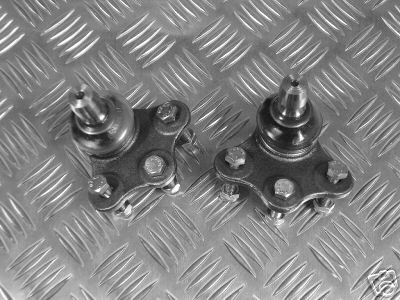

Bei meinem Opel Astra G Caravan mit der 1,7 cdti dieselmotor ist das Gewinde des Bremssattelhalter kapput..
So wies aussieht ist ja das komplette Teil mit Achsschenkel usw ?!
Bei ebay habe ich nur ein Angebot für den Achsschenkel gefunden, aber nicht passend!
Sind alle Astra G gleich von der Bremsanlage und vom Achsschenkel ? Kann ich da von jedem Astra den Schenkel nehmen und braucht man zum wechseln Spezialwerkzeug ???
38 Antworten
entweder sowas kaufen oder ne werkstatt fragen,evtl haben die sowas ja:
http://cgi.ebay.de/.../180633243232?...
sicherlich günstiger als n neuer achsschenkel!?
