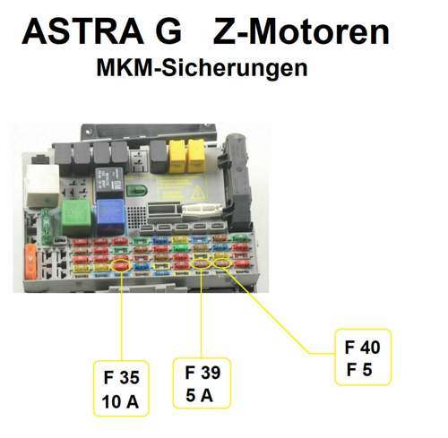

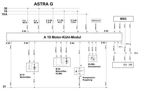

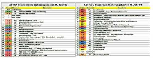

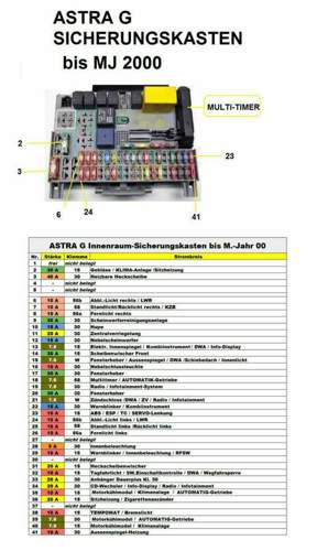

ich hoffe mir kann jemand helfen. Bei meinem Astra ist vor kurzem auf der Autobahn die Lichtmaschine kaputt gegangen, diese wurde in einer Ford Vertragswerkstatt erneuert. Jetzt habe ich das Problem, dass der Wagen heiß wird. Ich habe gestern ein neues Thermostat eingebaut und habe alle Sicherungen überprüft. Der Kühler Lüfter scheint aber nicht anzugehen, wenn man den Lüfter überbrückt springt er an. Was könnte das sein? Ich bin nur Hobbyschrauber und kann nicht viel alleine machen. Ich würde mich über Rückmeldungen freuen.

Zieh mal den Stecker vom Kühlmitteltemperatursensor ab und lass den Motor laufen.
Dann muss der Motorlüfter volle Pulle laufen.

Habe den Stecker jetzt abgezogen und gestartet Lüfter läuft nicht. Ja hat Klima ist aber defekt
Steigt die Temperaturanzeige bis 100 oder geht die im Roten Bereich. eigentlich ist das normal das die Anzeige die 100 Grad erreicht,da ja Luft im System drin ist.
