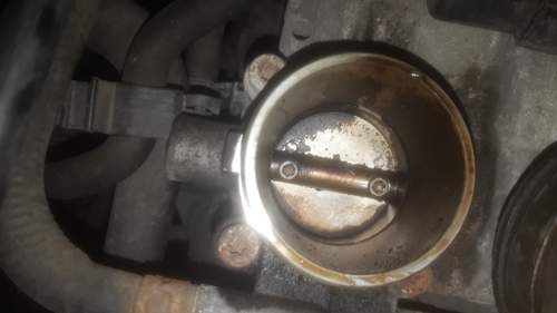

Ich habe hier mal den Wagen meines Bruders zum Thema gemacht. Er ist BJ 2010, ist bisher 215.000 km gelaufen, kennt nur Benzin (kein Gas), und hat den Z14XEP.
Seit ein paar Wochen fiel mir auf, dass der Wagen bei laufendem Motor klackert.
Also habe ich mal so aus Interesse den Fehlerspeicher ausgelesen (mit der Fuß+Bremse Methode)

Kann mir bitte irgendwer sagen, was diese ganzen Codes bedeuten. Bisher konnte ich nur herauslesen P1405 = Fehler Kommunikation CAN Bus....was bedeuten dann die Stellen danach?

Alles größer 1000 ist herstellerspezifisch.
Dein CAN-Fehler ist bestimmt nicht von OPEL.
P1405 ist das AGR.
P1405 Abgas Rückführventil Istwert Signal Fehlfunktion
P1405 Abgas Rückführsystem Spannung zu groß
P1405 Abgas Rückführsystem Spannung zu klein
P1405 Abgas Rückführventil (AGR) falsches Istwert Signal
P1405 Ventil Abgasrückführung klemmt

Danke für die Hilfe! Was bedeuten dann die verbleibenden zwei Stellen (z.B. P140512)
Das sind die Symptomzahlen für die einzelnen Untercodes. Das siehst du doch anhand der geposteten Codes. Es gibt aber laut Opel nur 5 Codes zu P1405 und nicht 6 wie du gepostet hast.

Interessehalber: Wie viel bar Kompression sollte der Z14XEP haben, und was ist die Verschleißgrenze?
@jhaupt67
Ideal wären 13 Bar und mehr.
Unter 10 Bar kannst du dir Gedanken machen.
Und unter 9 Bar so wie wie tot.
Was hast denn gemessen?
Noch gar nichts, weil mein Bruder den Wagen sehr oft braucht. Ich hab ihm gesagt, er soll mir den Wagen am Samstag mal hinstellen. Werde dann berichten. ;)

Rein technisch betrachtet: Ich hab mir den Motor gestern mal angehört. Das Klackern kommt eindeutig vom mittigen Bereich des Motors, eher hinten (von den Scheinwerfern aus betrachtet), wäre also eigentlich eh zirka der Standort des AGR-Ventils. Nur wie kann das so ein heftiges Klackern verursachen?
Könnte das nicht evtl. auch irgendwo von der Einspritzung kommen?

Du solltest mit der Kompressionsprüfung beginnen. Vielleicht kannst schon nach dem 2. oder 3. Zylinder abbrechen.

@jhaupt67
AGR Ventil klappert nicht.
Kennt nur den Zustand geöffnet und geschlossen per PWM.
Wenn der Motor so klappert könnte es ein Kolbenkipper sein oder die Pleuellager.
Die ESV bei den Saugrohreinspritzer hört man nicht so dolle wie bei den Direkteinspritzer.
Würde auch nur noch die Kompression messen, einmal hineinhorchen wie der Motor klingt und dann sagen Gute Fahrt.
