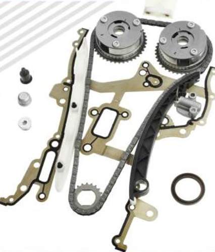

Jemand Erfahrung damit, was ein kompletter Steuerkettentausch kosten "darf"?

Mit oder ohne NW- Kettenräder?
Denn die Teile sind schon teurer da OEM Ware.
Freie Werkstatt müsste so um die 1.500 Euro liegen.

Ich habe eine Werkstatt gefunden die das für weniger machen würde, aber man muss die wohl noch auf den Ausbau der Ölwanne hinweisen, denn ich denke nicht dass die das wissen. Ist dieser Schritt eigentlich aufwendig wenn das noch extra hinzukommt?
schätzungsweise sind dann 80% der Teile rundum schon ausgebaut, sodas die Ölwanne maximal ne halbe Stunde extra ausmacht, die Ölwanne ist übrigens eingeklebt, es wird keine extra Dichtung benötigt.

Bei mir hat der komplette Zirkus kürzlich incl NW Räder ectpp 2000.-€ gekostet. Da waren noch ein neuer Riemen und eine WaPu dabei.
Es war bei mir zwar ein Corsa, aber eben der A14NEL.
Der Mech hatte mir auch noch angeboten alle anfallenden Simmerringe zu tauschen, aber irgendwo mus man mal einen Punkt machen.
Die Wannen sind problemlos dicht zu bekommen, aber blöderweise ist die Säuberung der Dichtflächen wesentlich aufwändiger als bei normalen Dichtungen und damit die Arbeit auch teurer.
Moin, ich hatte vor kurzem die Steuerkette bei meinem Astra J 1.4 (ohne Turbo) bei meinem FOH für 1200€ wechseln lassen. Alle freien Werkststätten waren deutlich teurer.
In den 1200€ war der komplette Steuerkettensatz inkl. aller Dichtungen und ein Ölwechsel.
