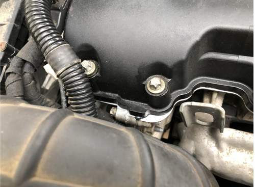

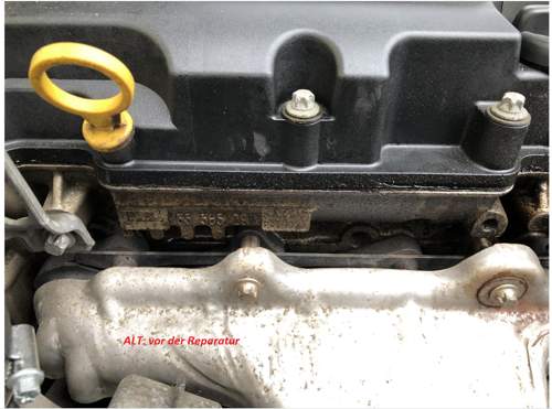

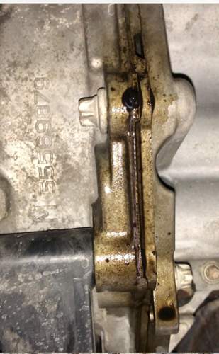

So jetzt mal die Bilder vom ganzen Drama. Auf dem einen Foto (Bild 2) sieht es aus als wenn die Dichtung rausgequetscht wurde? Kann das sein?
Ich bedanke mich schon einmal im vorraus fall jemand einen Tipp für mich hat was die Ursache sein kann.
+4
Das auf Bild 2 sieht aus wie Dichtmasse die auf den Übergang Steuergehäuse / Zylinderkopf aufgetragen wird.
Mit einer neuen Ventildeckeldichtung würde ich anfangen.
