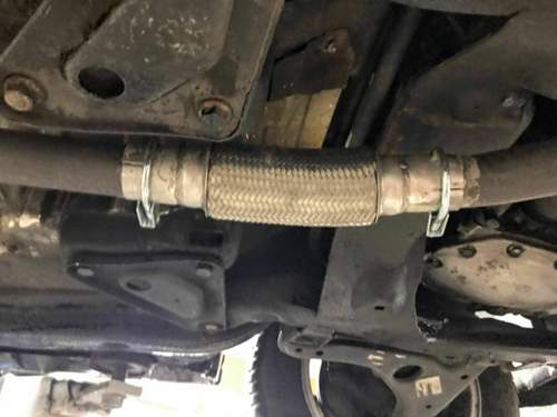

Bei mir war das Flexroh monatelang richtig Fratze. Am Ende war es komplett durch. Auf dem Motor und Fahrweise hat es aber keine Auswirkung gehabt. Es hat sich nur hässlich angehört.
Um es doch als Fehlerursache auszuschließen, kannst du aber Flexrohr schon mal fixen.
So habe ich es gelöst. Siehe Bilder
Opel Vectra B mit Z18XE
ist das denn auch ein Z18XE ?
@steel234 schrieb am 30. Januar 2019 um 22:35:41 Uhr:
Ja
