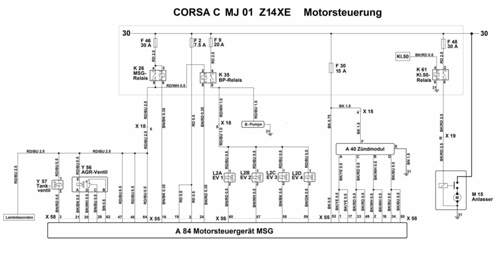

Einspritzventil Zylinder 4 defekt.
Hatten wir gerade.
Mal ausbauen und Sprühbild begutachten.
Hat er doch schon gemacht.

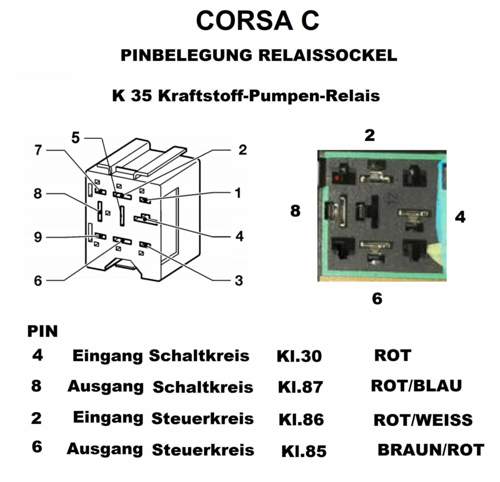

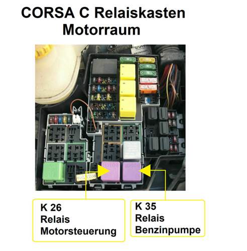

Dann würd ich mal das Benzinpumpen-Relais überbrücken.
Hört sich irgendwie nach Spritmangel an.
Nach Neustart läuft er ja wieder,wie wenn nix gewesen wär.
