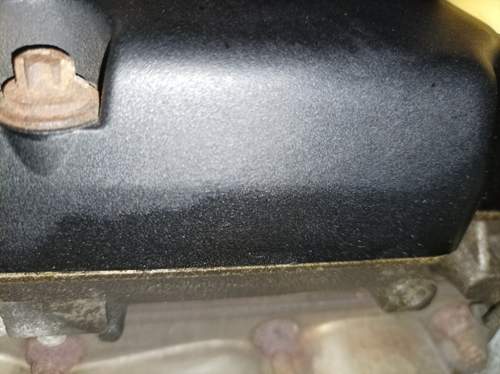

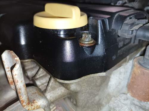

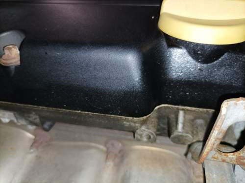

Ich denke es wird auf allen Zylindern sein, wie sieht der Öldruckschalter vorn am Motor aus ?
Wenn OK (trocken) evtl. mal die Massepunkte vom Motor kontrollieren und reinigen.
Themenstarteram 26. September 2022 um 13:20
Aber Öldruckschalter hat doch damit nichts zu tun, ist bei vielen Autos voll mit Öl gewesen, und trotzdem ganz normal gefahren, meiner ist trocken
@Schecka schrieb am 26. September 2022 um 15:20:53 Uhr:
Sei froh das der trocken ist, ansonsten gelangt das ÖL über das Kabel ins Steuergerät. (dann Defekt)
wenn du die Massepunkte kontrolliert hast, siehe Anleitung im Link. Ist zwar nur für Zyl.1 gilt aber für alle Zyl.
https://fault-code.com/p0201-de/
PS während du die Massepunkte reinigst, die Batterie abklemmen (Min 10 Min) dadurch wird der Fehlerspeicher bei den meisten Fahrzeugen gelöscht.
