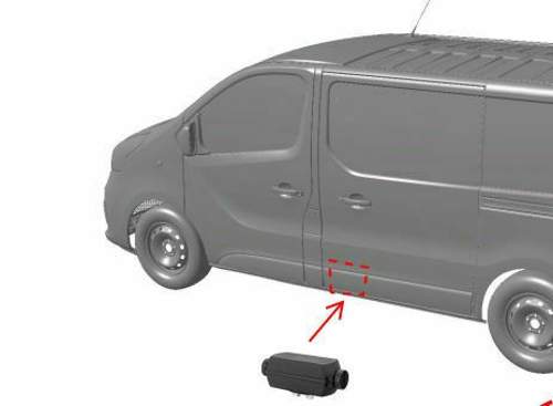

Ich habe unter dem Fahrersitz nachgeschaut (Opel Vivaro B, 2014-2019):
kein Platz. Dort ist irgend ein Steuergerät verbaut (zwischen Sitzkonsole u Bodenblech) und ich kann dort daher kein Loch für den Bodenflansch schneiden.
Unter dem Bodenblech auch kein Platz für den Auspuff usw; da sind ne Menge Einbauten.
Unter dem Beifahrersitz geht auch nicht, da die Drehkonsole den Platz in der Höhe nimmt. Die Autoterm paßt da nicht rein.
Jetzt überlege ich, die Planar/Autoterm unter das Fahrzeug auf die Fahrerseite zu setzen und in ein Gehäuse einzubauen. In dem Bereich sind (unterhalb der Fenstern hinter dem Fahrersitz, hinter dem Tankstutzen in Richtung Fahrzeugheck gesehen) am Unterboden Bereiche, wo die Heizung reinpassen könnte.
Die Warmluft würde ich dann in der "B-Säule" nach oben führen und den Ausströmer in die hohle B-Säule setzen.

am 22. Februar 2021 um 16:42
In dem Link in meinem Beitrag oben, hab ich es so gelöst.
@AAM-Besitzer schrieb am 22. Februar 2021 um 17:42:00 Uhr:
Danke für den Link. Er bestärkt mich, das vom Ansatz her auch so zu lösen. Und ich dachte, ich sei der erste, der das dann beim Vivarotraffictalento so macht ...
Ich will das Warmluftrohr jedoch nicht "Aufputz" in den Innenraum legen, sondern "Unterputz" in der B-Säule führen. Das heißt, mein Warmluftrohr geht dann nicht nach oben weg von der Standheizung, sondern geht (in Fahrtrichtung gesehen) nach links in die Karosserie und dann nach oben. Das ist zwar frickeliger zu machen, aber ich habe so mehr Platz im Fahrzeug und kann alles so verlegen, daß man es später nicht sieht. Auch die Zuleitung und das Kabel zum Bedienteil führe ich dann dort lang.
Zudem will ich die Autotermplanar mehr vor Spritzwasser schützen, als bei Deiner Variante.
Frischluft will ich eventuell auch von draußen nehmen: Ich kann so die reine Ventilatorfunktion der Autoterm im Sommer besser nutzen (Kühlwirkung) und ich verspreche mir so im Heiz- und Lüftungsbetrieb (nur Ventilator) weniger Kondeswasser im Fahrzeug durch das nächtliche Schwitzen.
am 23. Februar 2021 um 7:34
Wie willst du das 80er Warmluftrohr von unten in die Seitenwand bekommen?!
Hi AAM-Besitzer,
Du hast doch nicht etwa "Blut geleckt"? Mich hätte eh interessiert, wie Dein Ausströmer innen montiert ist. Auf dem Bild bei dem Link zum anderen Thread sehe ich nur das Rohr und nicht wo es oben endet.
Zu Deiner Frage: die Autoterm Air2D (ehemals Planar) mit max 2kw hat nur 60mm Zu- und Abluft. Das macht es einfacher. Ich habe aber vor, ein rechteckiges Stück aus der Karosserie zu schneiden, weil mir das einfacher erscheint. Dann fertige ich ein Blech mit dem 60...68 mm-Loch für das Warmluftrohr und noch ein paar kleineren Löchern für Kabeldurchführungen und setze das Blech dann über den Ausschnitt. Vom Prinzip her ähnlich dem Montageflansch, der für die Abgasführung der Standheizung gedacht ist.
