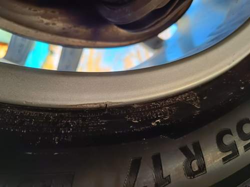

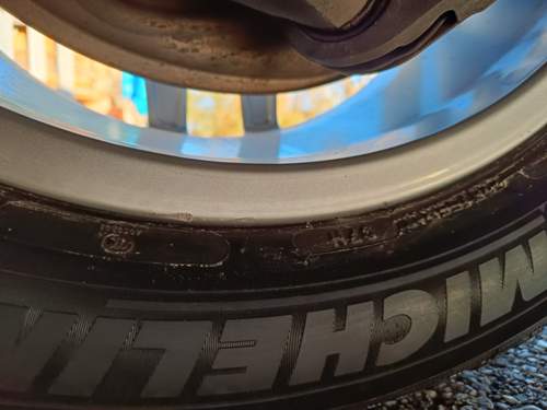

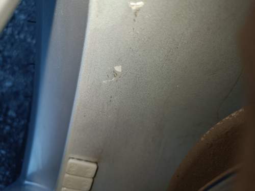

Guten Morgen an alle, ich habe vor kurzem neue Winterreifen auf meine Winteralufelgen raufziehen und wuchten lassen. Die Felgen waren im Originalzustand, also unzerkratzt und unbeschädigt. Beim Eintreffen habe ich das dem Chef der Werkstatt gesagt, er arbeitet dort hauptsächlich alleine und hatte eine sehr gute Bewertung im Netz. Er meinte, bekommst genau so wieder zurück! Paar Stunden später waren die neuen Reifen drauf und siehe Bilder, lauter Beschädigungen. Er meinte kommt vom einspannen der Felge und das ist normal. Habe wegen einem Preisnachlass gefragt und bin angeschrien worden das ich mit sowas garnicht kommen brauche. Vorerst alles dokumentiert und nach Hause gefahren. Dann eine schlechte Bewertung auf Google dargelassen und schnell kam die Entschuldigung das wohl doch etwas schief gelaufen ist bei der Montage und das er bereit ist die Felgen zu reparieren. Langes hin und her, er schreibt zwar er ist bereit, aber außer das er mir 100€ für beide Felgen als Schadenersatz geben will, kommt nicht mehr von ihm. Ich habe ihm ein Kostenvoranschlag von einer Firma geschickt die Felgen repariert, volles Programm:

die Beschädigungen sind meines Erachtens teils (un)vermeidbar. Passieren sollte es dennoch nicht. Entweder hat er die Spannvorrichtung nicht sauber gehalten oder keine Kunststoff Keile zum spannen verwendet.
bild drei zeigt eigentlich ein unsauberes Arbeiten. Viele nutzen einen Eisen Montage hammer für Ausgleichsgewichte die man an Stahlfelgen schlägt. So kommen meist Kratzer rein.
Habe damals nur einen Plastikkeil genutzt um alte Gewichte ab zu machen, danach eine Gummi Scheibe zum sauber machen.
Aber ganz ehrlich, die kleinen Macken sind doch auch etwas kleinlich. Nimm das geld und lass das so, allein vom Fahren bekommst du diverse Steinschläge an den Felgen da ist das nichts…

müssten die Felgeninnenseiten sein auf den Fotos? Den Auslieferungszustand der Felgen im Gesamten und an der sichtbaren Außenseite zu erhalten wäre mir wichtig(er). An den Innenseiten würde ich aufgrund Felgentyps bzw. Winterbetriebs zeitnah einen optischen Spotrepair (Nassschleifen, Grundieren, Beilackieren, Auspolieren ist an bestimmten! genau definierten Stellen der Felge grundsätzlich erlaubt) bevorzugen anstelle der von dir beschriebenen Felgenkomplettaufbereitung.
Viel Erfolg.

3. Da die Kratzer weniger als 0,5mm tief sind und vermutlich Lackschichten und wenig bis kein Alumaterial abgetragen wurde, wäre eine Komplettaufbereitung eher Kontraproduktiv.
4. Das von dir erwähnte Glanabzdrehen würde vorraussetzen, das Deine Felgenaußenseite Glanzelemente evtl. mit einer Gewissen Struktur beinhaltet. Aus deinem Beitrag geht der Felgentyp/Nr. bzw. das Austattungsmerkmal nicht hervor, ob dies überhaupt notwendig ist. Falls ja, würde ich mir grundsätzlich Materialabtrag bei einer intakten Außenseite ersparen und den alleinigen Spotrepair der Innenseite bevorzugen.

Ja ist die Felgeninnenseite, man sieht es eh nicht von außen, mir geht es aber ums Prinzip. Ich komme, gebe unbeschädigte Felgen her und bekomme dann beschädigte zurück und werde angeschrien wenn's um einen Preisnachlass geht. Das geht halt überhaupt nicht.
