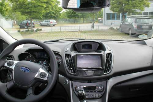

da der Bildschirm vom original Sony Radio sehr klein ist, würde ich dieses gerne durch ein Zubehör-Radio ersetzen.
Nun gibt es so viele, 7 - 10 Zoll Bildschirm, Navi, Androidsystem und so weiter und sofort.
Nur stellt sich mir die Frage bei diesen, ob die Funktionen wie Rückfahrkamera, Parkasisstent, Anzeige von Infos und Warnungen etc. auch angezeigt werden oder nicht?!
Hat jemand von euch Erfahrung mit diesen Zubehörradios?

ich habe in meinem Fahrzeug ein Pioneer Avic f77DAB. Alle Funktionen die über das kleine Display über dem Radio wiedergegeben werden, werden auch weiterhin von diesem Display angezeigt. Lenkradfernbedienung funktioniert mittels Adapter. Die PDC Töne werden danach von einem kleinen Zusatzlautsprecher wiedergegeben.
Img-0427
Themenstarteram 3. Dezember 2017 um 14:24
Die Rückfahrkamera die bei dir angeschlossen ist, ist das die originale oder nachgerüstete?
Bei mir ist ein nachgerüstete Kamera verbaut. Man kann aber auch die originale Kamera am neuen Radio anschließen.
