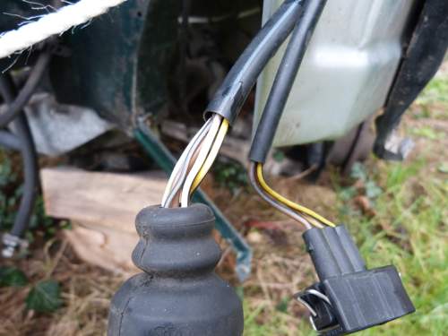

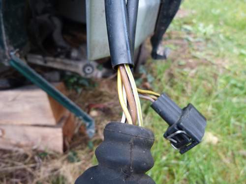

Könntest du mal bitte nachschauen ob du an der Verkabelung von deinen Hauptscheinwerfer irgendwo eine Teilenummer findest?
Da bei dir keine NSW verbaut sind musst Du die Kabel dafür verlegen und an den Schalter anklemmen. Und was Du noch brauchst ist ein Relais.

Ist das Kabel von den NSW extra bei Fahrzeugen mit NSW oder hängt das am Kabelbaum von den Hauptscheinwerfern mit dran?
Wenn NSW verbaut sind ist das im Kabelbaum mit drin.
