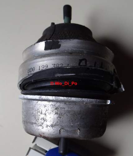

Das Lager wird u.a. unbrauchbar, wenn die untere Gummimembran durch Alterung reisst und die Hydraulikflüssigkeit rauslässt.
Das Mittelteil bestimmt mit dem Zentrifugalkanal den Motortyp uvm.
Der obere Gummikegel ist ebenfalls abgestimmt auf den Motor bzgl. Gewicht, Drehmoment, Leistung und Amplitude der Frequenz.
Was alles kein Nachbaulager mehr erfüllt.
Mal sehen wie FEBI Dröhnlager von innen aussehen.

interessant wäre, ob man die selber "Restorieren" Könnte. Ich hatte genau die Selben Probleme mit diesen Bescheidenen Hydrolager
Themenstarteram 16. Juni 2024 um 21:48
Das Gehäuse bekäme man aufgebördelt, da Alu.
Nur
"wenn die untere Gummimembran durch Alterung reisst " Und was kommt rein.
Und die Füllmenge ist unbekannt. Ich habe noch ein Lager, wo es drin plätschert.
Themenstarteram 17. Juni 2024 um 13:26
Man kann oben durch das Gummi tatsächlich gefahrlos ein Loch bohren und wieder auffüllen. Das mache ich mit meinem glucksenden alten Lager und wechsele es gegen das Schrottfebilager wieder aus, damit wieder Ruhe herrscht.
am 17. Juni 2024 um 18:16
Womit befüllst du es? Hydrauliköl? Wo genau bohrst du das Loch?
Themenstarteram 17. Juni 2024 um 21:37
Ich habe keine öligen Rückstände gefunden und gehe von Glycol aus. Das Gummi lässt sich sehr gut bohren. siehe auch die Bilder oben.

Dann wird das undicht sein.
Da brauchst du ein neues, da kann nichts befüllt werden und selbst wenn würde es durch die gerissene Membran gleich wieder raus laufen.

@Wolf-Dietmar schrieb am 17. Juni 2024 um 15:26:14 Uhr:
Könntest du eventuell mal genauer Beschreiben wie und mit was du das gemacht hast, und ob das auch in eingebautem ZUstand und auch bei mit Blech überkapselten funktioniert, und wie lange hält das ?
Warum läuft das bei dir nicht gleich wieder unten raus wenn die Membran kaputt ist ?

Am besten Orginale. Zubehör sind alles Vollgummi Motorlager, und damit entstehen halt die Vibrationen im Innenraum
