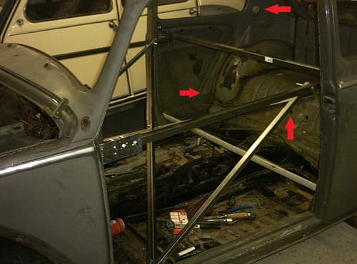

Dann noch was, ist es möglich, dort irgendwie hinten Gurte zu verbauen, ich habe ein 2-jähriges Mädchen, die im Kindersitz sicher sitzen muss und der Neuner will bestimmt auch mal mitfahren.

Der Motorraum muss mit Motorblechen vollständig verschlossen sein, damit keine Warmluft vom Auspuff in den Motorraum gelangt.
Wahrscheinlich wirst du hinten nur Beckengurte verbauen können.

Da sollte zwei dicke Kreuzschlitz Schrauben sein, zwischen Heckscheibe und Seitenscheibe. (C- Säule)
Falls ja können dort 3-Punkt Gurte angebracht werden. Die anderen Befestigungspunkt sind unter der Rückbank.

Achja - in Sachen Gurte wirst Du am Ovali-Häuschen kläglich scheitern. Damals gab es noch keine Gurtaufnahmepunkte. Die kamen erst in den Sechzigern und auch da zuerst nur bedingt brauchbar.
Die Bodengruppe muß aber, da jünger, jedenfalls Punkte für Beckengurte bieten.

Ganz abgesehen von der fehlenden Originalität (um nicht Pfusch zu sagen) würde es in Sachen Gurtverankerungen richtig aufwendig werden - wenn es legal bzw. TÜV-gerecht werden soll...

Du meinst vermutlich für vorne? Hinten sind die Gurtaufnahmen ebenfalls im Häuschen.
Gurtpunkte Nachrüsten kann schnell zu "Problemen" beim TÜV führen. Wenns sauber gemacht ist, fällts nicht auf und dürft auch sicherer sein als ohne. Dennoch ist es bei den ein oder anderen Prüfern nicht gern gesehen. Ist es schlecht gemacht, täuscht es halt auch nur falsche Sicherheit vor.
Es wäre echt schlimm, wenn du meinst, dein Kind wäre Sicher und bei einem Unfall mit niedriger Geschwindigkeit Reißt der Kindersitz aus der Gurtverankerung.
Ich meine, was ich schreibe.
Schon mein '63er Modell '64 hat Gurtaufnahmen - allerdings nur für Zweipunktgurte und noch mit anderen Gewindedimensionen.
An die beiden unteren, unter der Rücksitzbank, lässt sich somit ein Beckengurt verankern.
Pipapo Gurtaufnahmen ... Beckengurte sind Mumpitz. Habe ich zwar selber auch drin, aber die bringen einfach nix.
Fährt man selber wo rein, steckt man trotzdem mit dem Kopf in der Scheibe. Und fährt einem wer hinten drauf, hat man ohne Kopfstützen immer noch maximal schlechte Karten.
Halbwegs sicher bekommt man nen Käfer lediglich mit ordentlichen Sitzen mit Kopfstützen und mindestens ordentlichen Dreipunkt-Gurten.
