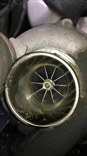

Den Turbo habe ich mal kurz im eingebauten Zustand inspiziert. Fazit:
Der Turbo leckt Öl und alles unter dem Ding ist schon ordentlich eingeölt. Den Ölstand scheint das allerdings nicht zu beeindrucken. Entfernt man die Frischluftzufur (siehe Bild) sieht man das hier auch schon Öl im Turbo selber ist. Die Wellte sitzt fest und hat kein Spiel. Fühlt sich beim drehen auch völlig frei an.
Dann habe ich mir noch den Stellhebel für die Abgasseite angeschaut. Der bewegt sich im kalten sowie warmen Zustand nicht unbedingt einfach, ist aber sicherlich auch noch nicht völlig fest. (Ein erfahrener KFZler spielte mal im kalten dran rum und sagte der sei noch gut so).
Soweit zu meinen bisherigen Beobachtungen. Freue mich auf Tipps zur Fehlerdiagnose bzw. wo man hier jetzt anfängt um das Problem einzuängen.
Turbolader Frischluftansaugung

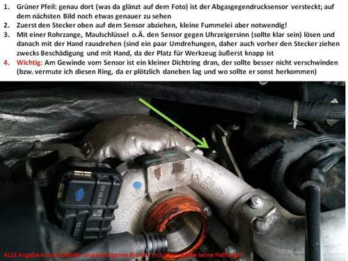

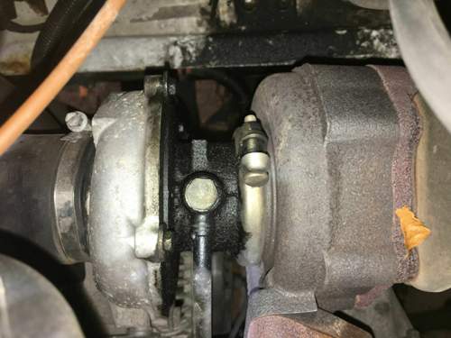

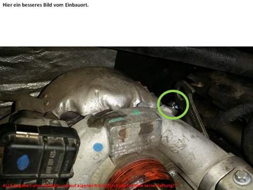

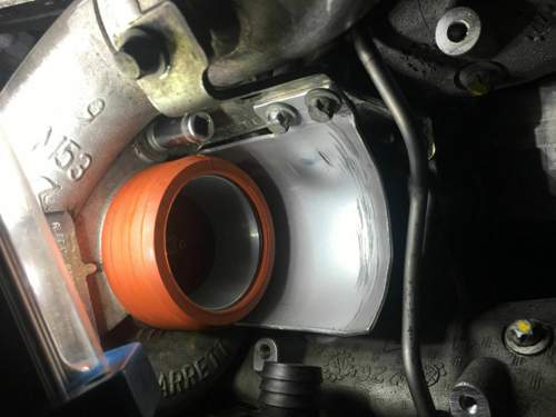

Das Öl kommt aus der Kurbelgehäuseentlüftung welche vor dem Turbo in den Ansaugtrakt des Luffis mündet. Diese Dose wurde geändert. Vom Turbo tropft es dann runter auf den Steller des EKAS (Einlasskanalabschaltung) und kann diesen himmeln. Auch die Dichtung zwischen Turbo und Ansaugstutzen Luffi wurde geändert, sodass der Turbo die Dichtung nicht hineinziehen kann. Die Schaufeln deines Turbos sehen noch top aus. Also geänderte Dose verbauen, ggf. ein Auffangblech unterhalb des Turbostutzen montieren und mal ne Motorwäsche in diesem Bereich durchführen. Aber nicht den Turbo Fluten. Ansonsten würde ich mal den Bypasskanal (Drucksensor) am Turbo auf freigängigkeit prüfen. Dazu den Sensor demontieren und bei laufendem Motor schauen ob da Abgas austritt. Das letzte Bild zeigt den Motor von hinten, der Spritzwandseite. Weitere Fehlerquelle kann ein gerissenerer/löchriger Wellschlauch (Bild 4) sein.

So und jetzt nochmal zu bestesht‘s beitrag. Hab da grade etwas gebraucht ums zu vestehen. Mein Motor ist nen 4 zylinder reihenmotor. Auf den Bildern ist nen V Motor oder? Ich werd mal schauen was da unter dem Turbo vom Öl so eongesaut wird, aber ich meine mich zu erinnern dass da nur der Motorblock betroffen wurde. Da ist glaube ich sonst nix unter dem Turbo, werde mir das sobald die Hebebühne wieder frei ist nochmal genauer anschauen.
Auf die schnelle hier mal ein Bild von oben vom Turbo. Offensichtlich kommt das Öl aus der Ölzufuhr?! Da vielleicht mal einen neuen Dichtungsring anbringen um das Auslaufen zu unterbinden?!

Bitte nicht irgendwo Strom draufgeben. Finger weg. Den differenzdrucksensor tauschen und ausprobieren. Der kostet 50 Euro bei mercedes. Die ölleckage kommt wohl vom Vorlauf und da kannst mal n neuen dichtring einbauen..der differenzdrucksensor ist mit Rohrleitungen und Schläuchen an der abgasanlage dran du wirst ihn schon finden. Ich meine der sitzt rechts unten am längsträger
Schläuche zum Differenzdrucksensor sollten man auch mal mit erneuert haben, da die Materialzusammensetzung geändert wurde. Aus einer Charge gaste ein Bestandteil aus, welcher den Sensor beschädigte. Und/oder die Schläuche mal mit Druckluft durchblasen.
