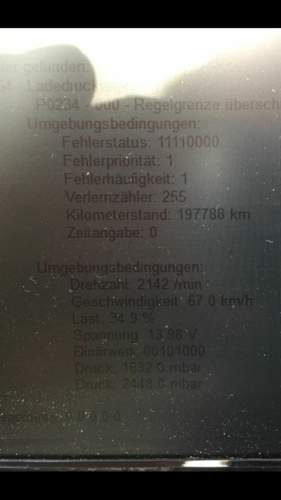

Mein doch sehr zuverlässiger B7 2,0Tdi PD (BPW) stellt mich erneut vor ein (hoffentlich kleines) Problem.
Heute ging er ohne jegliche Vorwarnung in den Notlauf (Glühwendelsymbol blinkte und Leistungsverlust). Motor aus und wieder an - voila, alles ging wieder. Seitdem (nur) weitere 10 km gefahren, aber problemfrei.
Mein erster Gedanke war DPF, obwohl ich seit über einem Jahr keine Meldung mehr bekomme. Fahre seitdem viel Autobahn und regeneriere demnach regelmäßig. Aschegehalt liegt laut VCDS bei 64 Gramm, sollte ich wohl trotzdem zeitnah wechseln :/
Dies war aber laut Fehlerspeicher nicht das Problem, sondern eben dieser Fehler:
0234 "Regelgrenze überschritten" -Warnleuchte EIN
Fehlerstatus 11110000
Fehlerpriorität 1
Fehlerhäufigkeit 1
Verlernzähler 255
Kilometerstand 197788km
Zeitangabe 0
Nun die Frage, was genau könnte das Problem sein?
Bedingt der volle DPF diesen Fehler oder habe ich noch eine ganz andere Baustelle an meinem Auto?
Bin über jede Hilfe dankbar

Der Fehler hängt oft mit der VTG-Verstellung des Laders zusammen. VTG reagiert etwas zu langsam, der Ladedruck steht einen Moment zu lange an, und schon hast du den Fehler. Kann zum Beispiel daran liegen, dass Ablagerungen aus den Abgasen die VTG schwergängig machen. Ich kenne das aber eher von Autos, die viel mit niedrigen Drehzahlen gefahren werden. Da du viel Autobahn fährst und der Lader ordentlich auf Temperatur kommt, macht mich das etwas stutzig.
Naja, sagen wir mal so...seit ca. 3 Wochen wird der Audi überwiegend im Stadtverkehr genutzt, was sich aber nach den Sommerferien wieder ändert Sollten diese 3 Wochen tatsächlich für diesen Fehler ausreichen?
Hatte das Problem auch beim KM-Stand von 180 TKM. Bei mir war es der Turbolader bzw. die VTG.
Turbo ausgebaut und überholen lassen und nun rennt er wieder seit 45 TKM ohne Probleme.
Arbeitsaufwand 5 Stunden wenn man es selber macht und Kosten von ca. 400 €.
Soweit ich weiß, kann man die VTG per VCDS ansteuern. Viel überprüfen kannste da allerdings nicht. Kannst nur gucken, ob sich das Gestänge ohne Ruckeln bewegt.
Ich würde es einfach mal wieder mit einer schnellen Autobahnfahrt probieren. Vielleicht hast du dann wieder ne Zeit lang Ruhe.
Beim 2.0 TDI wird das mMn VTG mit Unterdruck angesteuert. Da gibts keine elektronische Verstellung.
Mi 98% liegts an einer klemmenden VTG Verstellung in Kombi mit Alterserscheinungen. Durch den Verschleiß über die Jahre sinkt die Toleranz der VTG für Rußablagerungen im Turbo.

Habe jetzt gerade in der Mittagspause 6x die sogenannten VTG-Gymnastik durchgeführt.
Davor hatte ich folgende Werte:
Ladedruck ohne Steuerung 928mbar / mit Steuerung 1011mbar;
werte jetzt: ohne Steuerung 928mbar / mit Steuerung 1132mbar;
Laut Forum sollte die Differenz ohne/mit Steureung bei ca. 200mbar liegen, welche ich jetzt auch hätte. Zudem konnte ich durch diese Gymnastik meine wert deutlich verbessern. Könnte das zur verbesserung des Problems beitragen???

Stimmt, mit der Unterdruck-Steuerung hast du völlig Recht. Hab ich total verpeilt. Auch richtig, dass der Turbo auf der AB heißer wird. Aber diese entstehende Hitze sollte auch dazu beitragen, dass die VTG nicht so schnell vergammelt. Siehe, das Problem ist erst aufgetreten, nachdem er mehrere Wochen nur Stadtverkehr gefahren ist. Vorher bei vielen AB-Fahrten war noch alles gut.
@TE: AGR auslesen geht glaube ich nicht. Es gibt lediglich eine Fehlermeldung, wenn der Durchsatz zu gering ist. Ausbauen und reinigen ist aber kein Problem und schnell gemacht, ist nur ne riesen Sauerei. MWB für die PDEs weiß ich gerade nicht, ich kann dir aber sagen, dass die Werte nicht über/unter +/- 2,5 liegen sollten.
