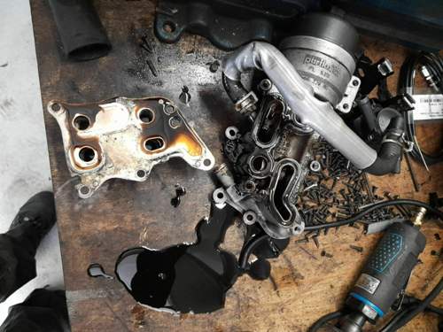

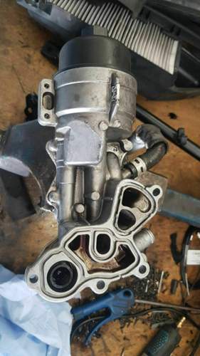

Das Ding ist bei dem Motortyp noch lange nicht gegessen, siehe Anhang. Deutet vieles darauf hin.
Nur eine einfache Reinigung mit Chemie wurde gemacht....hoffe mal das ich kein neuen Motor brauche. Wie darf ich das verstehen beim letztem Punkt" einbau eines Wärmetauschers Öl/..." ... in einr Woche habe ich eine 500 km fahrt vor mir... nicht das ich irgendwo stehen bleibe.....

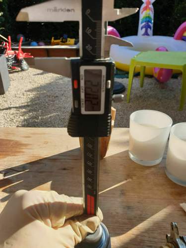

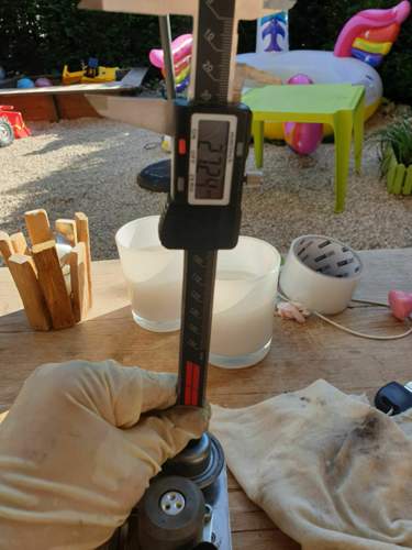

Ich glaube hier in einem Beitrag habe ich gelesen das HD Pumpe an der Dose 270mm haben muss. Wenn die tiefe mehr ist dann ist die hin.
Um das nachmessen zu können... muss man die HD ausbauen oder geht das auch so?
Wenn man die ausbauen muss, auf was sollte man achten um nichts zu beschädigen?
Hey, ich schon wieder.
Heute morgen bin ich ganz normal los gefahren.. und nach ein paar Meter hat der Motor sich gerüttelt und nahm kein Gas mehr an... Fehlermeldung "Abgassystem defekt" und wieder die besagten Fehler beim Auslesen.
Nun ich möchte heute die HDPumpe ausbauen und durchmessen bzw anschauen....
Hat jemand ne Anleitung??
