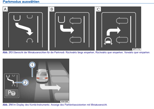

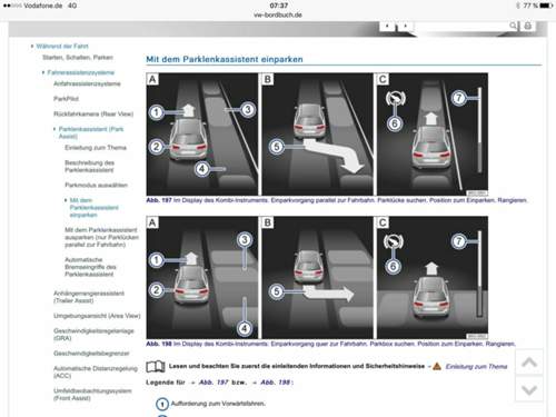

Wie sieht dann die graphische Darstellung im Display aus, wenn eben kein Live-Bild von der Rückfahrkamera eingeblendet wird? Gibt's hier dann nur abstrakte Linien und den Signalton? Am interessantesten wären natürlich Aufnahmen vom Display.

Ich hatte die letzten vier Jahre einen B7 mit Park Assistent. Die Rückfahrkamera hierfür brauchst du nicht. Allerdings parkt das System nicht automatisch in deine Garage ein. Du musst zunächst selber dem Assistenten mitteilen ob er längs oder quer einparken soll. Anschließend darfst du nicht zu schnell an den Parklücken vorbei fahren. Hierbei zeigt dir das Display grafisch die "Parksituation" an. Hat der Assistent eine Parklücke gefunden, meldet er dir dieses mit einem kleinen Signalton und mit einer grafischen Anweisung das Lenkrad loszulassen. Danach erhälst du Anweisungen welchen Gang du einlegen musst.
