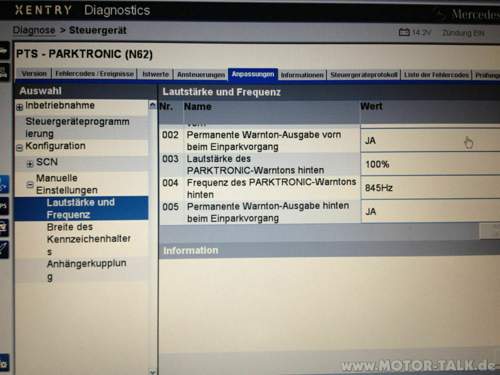

kann man eigentlich auch bei dem GLC das Piepsen umstellen lassen, damit es schon beim Annähern langsam anfängt und dann immer schneller piepst?
Bei dem W205 ist das ja bei dem möglich ...

Dürfte genauso wie beim W205 möglich sein.
Entweder beim Freundlichen oder jemanden hier aus der Liste:
http://www.motor-talk.de/forum/wer-codiert-wo-t4941044.html?page=13

PDC Piepsen kann bei MB umprogramiert werden:
http://www.motor-talk.de/.../parktronic-t5072048.html?...
Geht auch in der BR205, nachzulesen in obigen link...

Neue Codierung erfolgreich beim Freundlichen durchgeführt, piepst jetzt vorne und hinten ab gelb!
