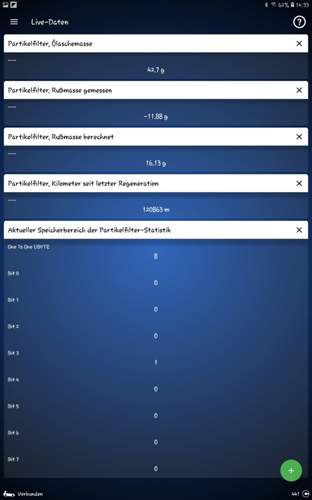

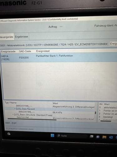

ich habe bei meinem Passat folgenden fehler, dass bei mir immer wieder die Fehler
P200200 Partikelfilter Bank 1 Fehlfunktion und
P040100 Abgasrückführungssystem Durchsatz zu klein kommen.
Der Fehler kommt alle 500-600km verschwindet aber komischerweise wieder nach 200-300 komplett von alleine.

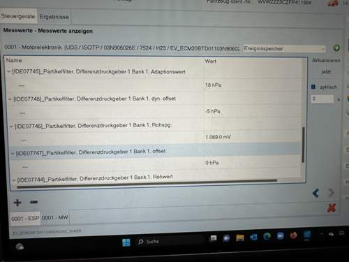

Getauscht wurden bis jetzt nur die Differenzdruckschalter hat aber nichts gebracht.
Ich hoffe es hat jemand einen Tipp oder eventuell sogar eine Lösung.
Vielen Dank im Vorraus
BG Beni

Na den Fehler auslesen oder wo hast du die Info Partikelfilter Bank1 Fehlfunktion? Ich hab's mit OBD11 ausgelesen und halt zusätzlich noch den Fehler mit der Kühlmittelpumpe. Deshalb dachte ich eventuell an einen zusammenhang.
Themenstarteram 5. Oktober 2022 um 7:12
Da kommen bei mir nur die 2 Fehler

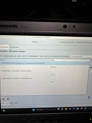

Unbedingt den Aschewert auslesen.

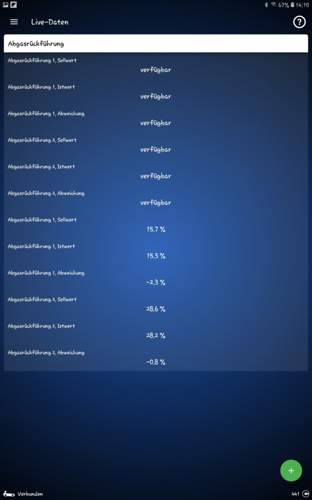

Ich hatte den gleichen Fehler und auch alle paar 100 Kilometer. Bei mir hatte aber der Luftmassenmesser bei einer bestimmten Drehzahl einen weg, so dass für das Steuergerät dann die Luftmengen nicht zusammenstimmten - Durchsatz zu klein.
Nach dem Tausch des LMM kam der Fehler nie mehr. Den LMM gibt es übrigens vom Crafter auch wesentlich günstiger.
Themenstarteram 5. Oktober 2022 um 9:48
Hab gestern mal reingeschaut deswegen da lag die Rußmasse gemessen bei -3,xx und die berechnete Rußmasse bei +14,xx
Als ich die Aschemasse gemessen hab stand da glaube ich 0,0.
Sind das die Richtigen Werte?
Wert die werte am Nachmittag nochmal ergänzen.
Gibt es ne Möglichkeit den Luftmassemesser zu kontrollieren? bzw was sind da die Normwerte
Da gab es mal einen Thread, demnach gibt es 2 Werte: Aschewert und Befüllungsgrad.
TE hatte 60 Gramm und 82% Befüllung bei 182 tkm
Demnach wäre der DPF bei rund 80 Gramm zu.
LMM kann man selber nicht prüfen, ich habe damals aber für einen wenig gebrauchten vom Crafter mit Versand nur 45 Euro bezahlt.
Mein Verdacht fiel da drauf, habe selber VCDS, daß die Fehlermeldung fast immer bei der gleichen Drehzahl kam.
Themenstarteram 7. Oktober 2022 um 6:45
ich hatte gestern gesehen, dass ich beim gemessenen Rußwert -11 drinnen stehen habe.
Ist das Plausibel?
beim berechneten steht9 drinnen.
Er hat auch vor kurzenm Regeneriert.
