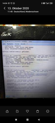

Hallo allerseits
Ich bin neu hier im Forum und hoffe auf Hilfe.Habe den Passat neu gekauft,Musste feststellen,daß die Lenkung während der Fahrt doch ermüdend straff ist hat aber die sportline ausstattung.Vw kann die lenkung nicht anpassen.Geht nicht heisst es dort.Ich habe zwar vcds ,weiter gekommen bin ich auch nicht.
Bitte um Hilfeeeeeee.Kann man die lenkung anpassen? wenn ja wie?
Hier einige Daten:
Teilenr:5N 909 114J
J500 APA-BS. KL.0810502
Fahrzeugidentnr.WVWZZZ3CZ9E081.......
Danke allen für die mühen im voraus.
Bei MJ.2006 kann man mit VCDS die Lenkungskennlinie ändern, bei späteren Modelljahren nicht mehr.
Bzw. nur durch flashen des Lenkungs-STG.

Genau das meine ich,Lenkwiederstand verringern!!Lenkhilfe ist geschwindigkeit abhängig.Ab 100km/h hat man das Gefühl überhaupt keine Lenkhilfe mehr zu haben.
Es gibt definitiv Möglichkeiten, die Lenkhilfe umzuprogrammieren. Meines Wissens nach gibt es drei Modi: Sportlich, Normal, und extra leicht.
Ich bin Querschnittgelähmt und habe dadurch weniger Kraft im Arm, deshalb ist meiner auf extra leicht programmiert. Dieses extra leicht wird glaube ich VW intern "behindertengerecht" genannt. Ich habe Lenkwiderstände von 10-15N also wirklich extrem leicht. Daher weiß ich, dass es kein großeres Prob sein sollte da was zu modifizieren.
Wenn VW weiterhin so tun sollte, als wäre es nicht möglich, kannste es eventuell bei einem Autoumbauer wie Paravan, oder Zawatzky probiere. Da sollten die sich gscheit mit auskennen.
Ich denke jede Elektromechanische Lenkung lässt sich irgendwie umprogrammieren.

Was du tatsächlich machen lassen kannst ist die Anpassung des LStg auf "Lenkunterstuetzung".Das ist für Behinderte gedacht, die bspw mit einer Hand und Lenkradknauf arbeiten müssen. Das kann jeder VW Händler. Einfach mal ein paar anfragen.
Hallo. Er hat eine APA-Lenkung der "mit" neusten Genration. Ein Flashen der Kennlinie ist im freien Handel nicht mehr möglich, das war bis EPS Gen3 möglich.
VW-Händler halten sich beim Flashen an die Vrogaben die denen der Server gibt. Daher befinden die sich in einer Art Gängelung, aus denen die nicht herauskommen. Die Lenkungskennlinie für "Mobilitätshilfe" (Behindertengerecht) Kann ich niemandem Empfehlen, der nicht darauf angewiesen ist! Das Fahrzeug vermittelt meines Empfindens nach dann zu wenig Rückmeldung über die Lenkung. Und wird bei geringsten Lenkbewegungen im Hochgeschwindigkeitsbereich instabil, da die Unterstützung von 0 an voll da ist.
Im Allgemeinen gibt es eine Vielzahl an Kennlinien, in abhängigkeit der Ausstattung, des Motors, des Fahrwerks.

Nein! Es wird eine andere Kennlinie eingespielt!!! Nennt sich "Mobilitätshilfe" - da wird mechanisch nix geändert, da das Lenkgetriebe NICHT geöffnet werden darf!

Das Lenkungsverhalten lässt sich nur durch die Kennlinien ändern. VW-Werkstatt kann die Kennlinie draufspielen, allerdings nur die, die bei der Auslieferung mit dem Fahrzeug dabei war. Solange du keinen VW-Entwickler kennst, der Zugang zum VW-Datenbank hat, hast du keine Möglichkeit das Lenkverhalten selbst zu ändern. Ich gehe aber davon aus, dass ein paar Leute hier im Forum fähig sind, die Kennlinien aus anderen Lenkgetrieben in dein zu überspielen.
Gruß sheka
Mit VAS zB. kann man offline die Kennlinie einspielen, bei APA nicht bis zur aktuellsten, bei ZF ist das wohl einfacher.
