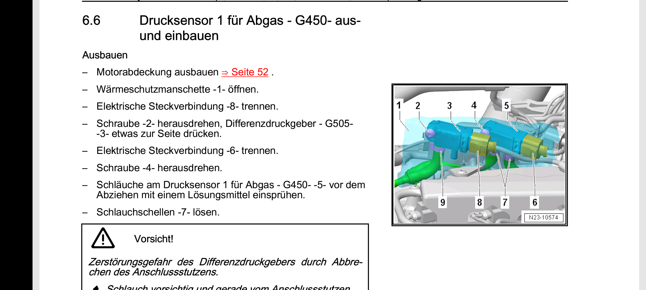

Ich tippe auf den Differenzdrucksensor. Den sollte man ja sowieso pauschal mit wechseln beim "neuen" DPF.
Das war mir leider so nicht bewusst.
Ist es einfach diesen im Nachhinein zu tauschen?
Bzw. sitzt dieser am DPF oder wo genau?
Spielt dieser Fehler eine Bedeutung für den TÜV?
Lieber auf 5 Gramm setzen. Der Differenzdrucksensor ist einfach zu wechseln.

Es steht ja elektrischer Fehler vom Differenzdrucksensor da. Die Dinger gehen öfters mal kaputt. Entweder ist er defekt oder die Kabel davon haben einen defekt.
@Masterpanic80 schrieb am 18. Dezember 2024 um 20:30:34 Uhr:
Dann werde ich den tauschen, könnten auch beide defekt sein und es würde nur 1 Fehlermeldung kommen?
