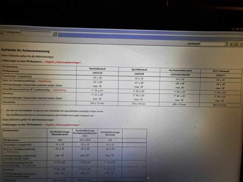

Im Oktober habe ich einen gebrauchten Passat Alltrack (EZ Feb. 2018, knapp 40.000km, 2.0 TDI 4Motion 7Gang DSG mit 190PS) erworben. Ich bin mit dem Auto zufrieden, allerdings zieht er beim Beschleunigen deutlich merkbar nach rechts. Folgende "Tests" habe ich durchgeführt:
Ich bin nachts ohne Gegenverkehr mehrmals ein exakt gerades Stück Staatstraße auf beiden Fahrbahnseiten gefahren, um das Straßengefälle als Ursache auszuschließen. Der Wagen zieht immer beim beschleunigen nach rechts, beim Fahren auf der linken Straßenseite sogar entgegen des Gefälles, sodass ich auch da ohne zu lenken nach ca 300m wieder auf der rechten Spur war. Auf der Autobahn muss ich permanent leicht nach links lenken, um geradeaus zu fahren, beim Wegnehmen vom Gas oder gar bremsen verschwindet der Rechtsdrall, sodass man ohne Lenkkorrektur auf der linken Spur recht schnell in der Leitplanke wäre. Ein Spurwechsel von ganz links nach ganz rechts ist ohne Lenken allein durch Beschleunigen innerhalb von ca 400m problemlos möglich.
Es sind keinerlei "unübliche" Geräusche beim lenken oder fahren zu hören, also kein Poltern, Klopfen, Knarzen, etc.
Ich habe mich mit dem Problem an den Händler gewandt (VW Servicepartner mit Gebrauchtwagenhandel, kein Neuwagenverkäufer). Dieser führte im Rahmen der Gewährleistung eine Achsvermessung durch und hat die hintere Spur leicht korrigiert, das Vermessungsprotokoll habe ich beigefügt.
Leider wurde das Problem hierdurch überhaupt nicht behoben. Ich war auch beim Reifenhändler mit der Bitte die Reifen (gebraucht, aber erst seit Oktober auf dem Fahrzeug) auf einseitigen Verschleiß, Unwucht, etc zu prüfen, hier war alles in Ordnung.
Der nächste Termin beim selben VW Servicepartner ist für den Januar vereinbart, im Rahmen der Gewährleistung darf er ja noch ein zweites Mal ran. Ich würde aber trotzdem gerne Eure Meinungen/Erfahrung hören, worauf evtl zu achten ist, und wo im Raum München/Freising eine freie Werkstatt o.ä. nochmal eine Eingangsvermessung und wenigstens eine Sichtprüfung der Bestandteile des Fahrwerks (soweit ohne Schrauben möglich, da Gewährleistung sonst in Gefahr) durchführen kann.

Wurde vor der Achsvermessung eine Prüfung der Lager durchgeführt, das hört sich an, als habe einer deiner querlenker im vorderen oder hinteren Querlenkerlager Spiel, dadurch wird nur für den Moment einer Belastung also z. B bremsen oder beschleunigen die Spur verstellt.
Laut Werkstatt wurde dies durchgeführt, mit dem Hinweis, dass ja sonst die Achsvermessung gar keinen Sinn ergeben würde - das ist natürlich richtig und hätte ich auch nicht anders erwartet.
Beim Bremsen ist auch kein Seitenzug bemerkbar, kurz gesagt zieht er beim beschleunigen nicht dahin, wohin ich lenke, beim rollen und bremsen bewegt sich das Auto aber genau in die von mir vorgegebene Richtung. Ist natürlich alles immer subjektiv, aber i.d.R. spüre ich im Umgang mit Fahrzeugen aller Art, von Fahrrad bis 300PS Traktor, ungewollte Richtungsabweichungen recht gut.

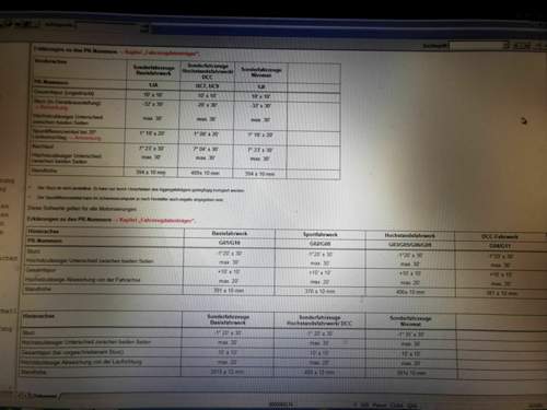

Andere Frage: ich meine irgendwo mal gelesen zu haben (und zumindest ergibt es für mich als Laien auch physikalisch Sinn), dass im Rechtsverkehr mit meist nach rechts hängenden Straßen ein minimal positiver Quersturz an Vorder- und Hinterachse, d.h. negativer Sturz rechts betragsmässig etwas größer als links, den Geradeauslauf verbessern. Jetzt sind ja nun die Sturzwerte laut Protokoll einzeln und in Summe absolut im grünen Bereich, allerdings eben mit minimal negativem Quersturz. Kann das der Grund sein, warum mein Popometer hier ständige meckert?

Vielen Dank für Eure Tips. Ihr würdet also bei den Werten der Ausgangsvermessung nicht mehr am Sturz (oder anderen Parametern) rumdoktern, sondern eher mal bei den Reifen ansetzen?
WR sind Pirelli Sottozero 3 215/55 R17 seal (aus 2018)
Also wie ich das sehe ist am spurdifferenzwinkel nicht unternommen worden?!
http://www.kfzmesstechnik.de/.../
Das sehe ich auch so, allerdings verlässt mich da mein (inzwischen immerhin) rudimentäres Verständnis der Achsgeometrie. Ich weiß was ein Spurdifferenzwinkel ist und wozu der notwendig ist, aber ich hab keine Ahnung welche Einstellungen darauf Einfluss nehmen
