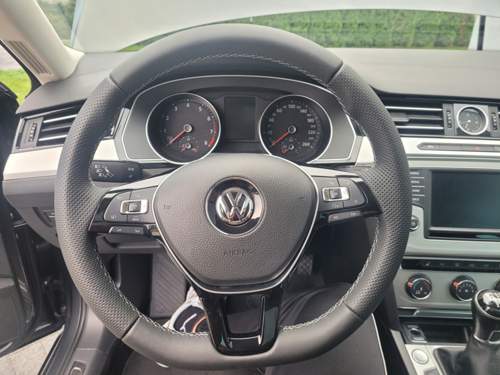

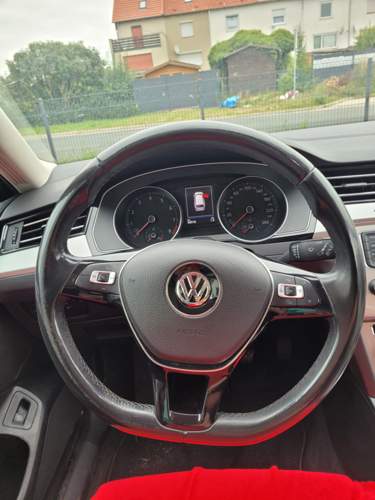

So, heute haben wir das ganze finalisiert und ich kann euch endlich was dazu sagen. Es dauerte etwas, weil mir die falschen Lenkradtasten geliefert wurden. (Dazu später mehr)
ACC ließ sich einwandfrei freischalten! Mit einem erfahrenen Codierer und der oben genannten Config lässt es sich freischalten.
Sah nicht ganz so trivial aus.. Zur Freischaltung musste geflasht werden und eine Freischaltsession mit VW gebucht werden (~30€).
Jetzt funktioniert es wie ab Werk.
Benötigte Teile:
Lenkradspange
5G0 419 685 B N0R
70€ bei Ebay
Lenkradtasten
5G0 959 442K
97€ bei AliExpress
Kommentar: Es ist wichtig die richtigen Tasten zu nehmen, denn man kann nicht alles beim MJ2016 codieren. Mir wurden erst die Falschen geliefert, die mit Index AB. (Vom Mini Facelift, die mit der View Taste. Die View Taste war dann z.B. ohne Funktion. Soll wohl erst ab einem späteren MJ funktionieren)
Gaspedal mit Kickdownschalter
5Q1 723 503 H
39€ bei Wibutec
Kommentar: Komischerweise war dies bei mir schon verbaut, obwohl Schaltgetriebe, ohne Fahrprofilauswahl, ohne Tempomat oder sonstiges.. Also ging dies zurück.
Steuerleitung
19€ bei Wibutec.
Kommentar: Siehe meine Eingangsfrage. Ich weiß nicht ob sie wirklich nötig ist. Ich hatte sie sicherheitshalber vorbereitet und jetzt wo es geht, hab ich es nicht ohne getestet. Da ich gerade sehr viel um die Ohren habe, habe ich wenig Muße sie nochmal auszupinnen. Selbst falls es ohne geht: Beeinträchtigen tut sie auf jeden Fall nicht.
An der Stelle möchte ich "Toms EDV-Dienstleistungen" aus Wolfsburg danken. (Kleinanzeigen: https://www.kleinanzeigen.de/.../2832182544-280-3075)
Tom war super kompetent und brachte mich erst auf den Gedanken. Nun bin ich deutlich günstiger bei weg gekommen, als für den ursprünglich gedachten Tempomaten und habe mehr Funktion.
