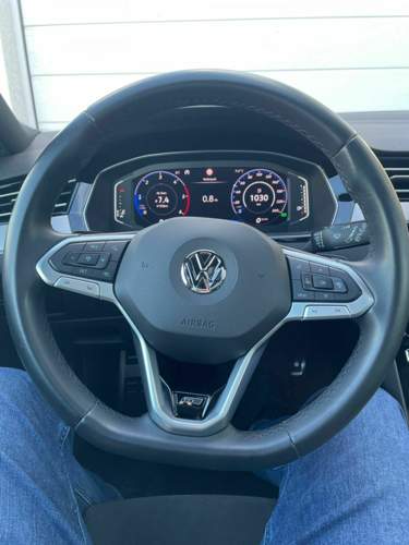

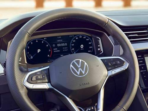

Hallo, das aktuelle Lenkrad vom Passat sieht meiner Meinung wesentlich besser und hochvertiger aus.
In meinem Passat ist ein 3G0419091 mit Schaltwippen, Tempomat und Fahrassistenz (ohne View) verbaut.
Hat jemand schon erfolgreich das Lenkrad mit einem 3G0419089 zu ersetzen? Was würde die View-Taste bewirken?
Kennt jemand die Teilenummer für den neuen Airbag?

Es gibt ja immer laut Konfigurator die View-Taste beim FL - auch wenn man einen regulären Tacho hat, oder? Was würde die dann für eine Funktion übernehmen?

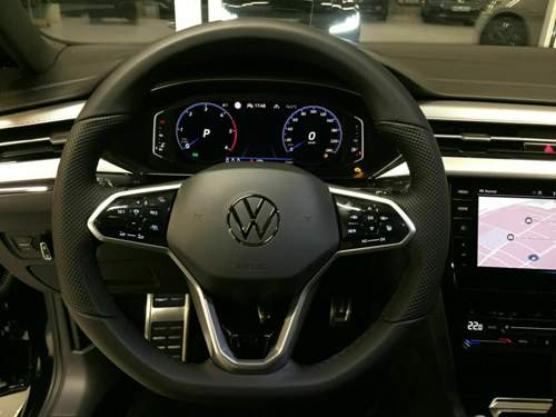

Das Facelift_Lenkrad gefällt mir optisch im Vergleich zu meinem vFL Highline Lenkrad auch deutlich besser.
Da beim FL wie auch beim vFL die Lederqualität eher durchschnittlich ist, werde ich nach nun 80tkm mein bestehendes Lenkrad einfach entsprechend neu beziehen lassen und umgehe so auch ev. Probleme mit den Funktionen am LR. Das kostet im FaceLiftLook gerade mal 200€ und somit deutlich günstiger.
In meinem Fall mit Lenkradheizung und 12Uhr Markierung gut 320€ in Premium-Nappa Leder.
