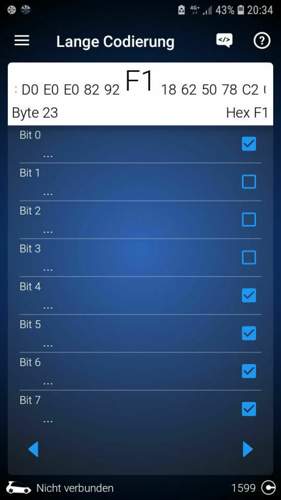

In den Anpassungskanälen unter erweiterte Differenzialsperre strong/stark auswählen.
Vorher einloggen.
Bei der Codierung Byte 23.
Bit 1 und 2.
Kleine Leistung 1
Mittlere Leistung 2
Hohe Leistung 1+2
Manche geben KW oder PS dazu an, dies passt aber nur bei Frontantrieb.
Wobei man mit Sicherheit auch mal testen kann, was eine Stufe Höher oder niedriger beim Frontantrieb bewirkt.
Also bei den 150ps Modellen ist meist bit 1 aktiv.
Man kann aber auch ohne Fehler die anderen beiden Codierung vornehmen.
Stg für Bremselektronik?
Hast du auch noch den Zugangs Code?
Danke dir
Bremse 03 ist 37202

Welche Modelle haben das? Bei meinem B8 ist bei Byte23 nur Bit0 im STG03 aktiv.
Der Bitdi/280tsi Passat und ein RS3 haben es Serie.
Meiner hatte bit 0 und 2.
Bit 0 sollte auch aktiv sein, daher habe ich es nicht extra erwähnt.

Hatte ich die Tage erst wieder gemacht, hatte aber paar durchprobiert.
20103
37201
37202
37203
40168
Gibt noch viel mehr, aber meine einer von den ist es.
