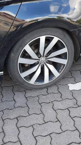

@elevator01
Kann grade nicht auf alles eingehen, aber ich tippe mal auf eine Tandemachse beim Anhänger, nimm es als gegeben hin, passt soweit schon, ist auch nicht schlimm wenn er optisch hinten im Radhaus ist.
So sah es letzte woche bei mir aus.
Und der Anhänger ist in Waage wie man optisch sieht, auch leer sehe das nicht groß anders aus.
Tandemachse ist eine Welt für sich und kann nicht mit den Einachser Anhänger verglichen werden.
Ich habe selbst bei meinem 750 KG Anhänger, 3 Kinder auf der Rücksitzbank und leichten Gepäck im Kofferraum festgestellt, dass er stark hinten eintaucht. Vielleicht hängt das mit der Abstimmung des Fahrwerks zusammen.
Überhang…hinter dem Rad ist bei Kombis halt noch einiges an „Auto“ vorhanden.
Ich habe auch auf dem Weg nach Kroatien viele Kombis gesehen und so gut wie alle mit Anhänger tauchten hinten ab.

@Passat-B8BiTDI schrieb am 08. Aug. 2022 um 11:41:37 Uhr:
Woran machst du fest, dass Stützlast und Hinterachslast bei @elevator01 "schon passen"? An dem einen Bild?
Und auch beim Tandem ist die Stützlast nicht "gegeben" und auch da sollte sie im zulässigen Rahmen sein. Wenn sie auch beim Tandem natürlich schwieriger zu beeinflussen ist, als beim Monoachser...
Wenn @elevator01 schon das Gefühl hat, dass es nicht passt, wäre mindestens das Prüfen der Stützlast angebracht...
