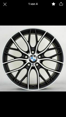

ich brauche mal eure Hilfe bin in dem Thema nicht so fit...
Folgendes Profil habe ich:
•M140 i x-Drive Automatik mit dem adaptiven Fahrwerk.
•Fahrweise meist Comfort und Autobahn, der Fokus liegt auf „gleiten“
•Ich muss nicht jede Bodenschwelle/Schlagloch in der Wirbelsäule spüren.
•Vereinzelt Sport und dann auch gerne knackig Landstraße oder Autobahn.
•Folgende Felgen möchte ich zulegen...m performance m405 7,5x19 IS45 und 8x19 IS52
•Folgende Reifen habe ich aus dem Forum als „Favorit“ deklariert „Michelin PS4“ ich bin auch für Alternativen offen, Falls hier jemand konkrete Vorschläge/Erfahrungen hat 🙂)
So konkret welche Reifengrößen kann/darf ich fahren auf dem m140. Ich habe in der engeren Auswahl:
245/35 r19 hinten und 225/35 r19 vorne
245/40 r19 hinten und 225/40 r19 vorne
Oder
235/35 r19 vorne wie hinten?
235/40 r19 vorne wie hinten?
Oder
225/35 r19 vorne wie hinten?
225/40 r19 vorne wie hinten?
Freue mich über eure Hilfe was hier am besten geeignet ist...
Lg Kevin

Schau in dein COC, da steht alles drinnen!
Laut. ETK ist folgende Bereifung dafür vorgesehen:
Vorderachse: 225/35 R19 88Y XL / Hinterachse: 245/30 R19 89Y XL
https://www.leebmann24.de/...zgedreht-19-zoll-1er-f20-f21-2er-f22.html
Ich finde Gleichbereifung (geht wohl bei 19“ nicht) und zudem auf 18“ (hatte 235 40 18) fährt sich auf dem 1er am Besten und beugt Untersteuern vor.
Die 405er sind ansonsten aber eine gute Wahl, da relativ leicht.
Bezüglich der Reifen sei erwähnt, dass der Michi 4S die neuere und wirklich sehr empfehlenswerte Variante mit besseren Nassverhalten ist.

Hi Woltemd,
Danke dir...ja wenn ich‘s wählen könnte würde ich die 18er nehmen aber die gibts ja leider nur in 19 und ich habe mich verguckt in sie 🙂)
Der Tipp mit den Michi PS 4 S ist super danke...hatte ich irgendwo wohl schon mal gelesen aber wieder vergessen gehabt. Sind die Dinger wirklich so erste Sahne bei Nässe?
Lg und vielen Dank 🙂
nehm die 4S, die sind die Weiterentwicklung des michelin Pilot super sport (ua. mit dem wurde der m140i ab Werk ausgeliefert), mit dem normalen 4 gehst du reifentechnisch ja nen Schritt "rückwärts".
Fahre die 4S ebenfalls auf den m405. Die Reifen fahren sich traumhaft. Kein nerviges Steine aufsammeln mehr und auch der Komfort ist nahezu gleich geblieben im Vergleich zur 18 Zoll Serienbereifung mit Pilot Super Sport.
Die m405 ist zwar leichter als bspw. die m436, jedoch merkt man die 19er schon beim Beschleunigen, mit 18er ist der m140i flinker unterwegs.

Nein, ich fahre den 4S ohne Runflat, würde auch immer zu einem Reifen ohne Runflat raten, ist komfortabler und fahrdynamisch immer besser.
Sternmarkierung am Reifen bedeutet, dass der Reifen mit BMW zusammen für das Fahrzeug entwickelt wurde. Jeder Hersteller verwendet hier ein anderes Kürzel, Alpina beispielsweise "ALP", Porsche zB "n0" und BMW eben ein "*".
Bezüglich xdrive kann dir BMW nen Strick draus drehen, sollte sich dein Verteilergetriebe verabschieden, sprich eine Garantie bzw Kulanzleistung im Falle einer Reparatur könnte aufgrund fehlender Sternmarkierung dir verwehrt werden.
Hier ein gutes Video, welches die Unterschiede erklärt:
https://youtu.be/COA630Juf_U
Der 4S ohne Stern ist meiner Meinung nach jedoch schon besser wie der Super Sport mit Sternmarkierung! (Komfort, Nass und Trockengrip, kein nerviges Steine auflesen)
Den 4S mit * gibt es soweit ich weiss nicht für die Dimensionen des m140i, da eben zu dessen Entwicklungszeit der Super Sport im Produktportfolio bei Michelin war und eben (noch) nicht der 4S. Der neue m4 hat allerdings bereits einen 4S mit Sternmarkierung, dessen Dimensionen passen aber afaik nicht zum m140i.
Willst du 19 Zoll mit Sternmarkierung fahren, gibt's zum Beispiel den Dunlop Sportmaxx GT, dieser ist jedoch ein Runflat Reifen. Wäre für mich nicht kaufbar.
Du musst also wissen, ob du das Risiko ohne Sternmarkierung zu fahren eingehen willst. Ich würde es tun!
