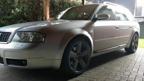

Hallo zusammen, habe am Wochenende leider eine meiner Felgen zerstört und suche jetzt eine neue. Meine Frage, passt diese Felge auf meinen S6?
Felge
Lg Oli
36 Antworten
Ähmmm......
Hast vllt. auch ein Bild? Oder Teilenummer? Oder Größenbezeichnung?
Bisschen wenig Info.......
Habe gerade den Link editiert. Sorry
Passt ohne Probleme. Du brauchst eine traglastbescheinigung von audi zum eintragen.
Die kann ich dir kopieren und zumailen. Ich fahr die felgen im winter mit 225/40er gummis drauf.
Den gleichen Reifen habe ich bei meiner Kaputten Felge auch drauf. Danke für die schnelle Antwort.
Lg Oli

Nun gut, da werde ich mich mal nach paar 245er 19zoll umsehen. 235 oder gar 225 sind aber zu klein, oder?
Ja, Traglast passt nicht.
Und das ist auch kein Fahren mit solchen Asphaltschneidern ;) 2454er sind echt das Minimum womit man im Sommer rumfahren sollte mit unseren Schiffen. Sind ja nicht umsonst 255er serienmäßig drauf.
Ich hab jetzt auf 8,5x18 et20 235/40er drauf und das reicht vollkommen aus, da die sich auf der felge schön breit ziehen.
Für 255er hätte ich vorne auch gar keinen platz mehr.
Wieso keinen Platz mehr?? da is doch ne menge luft zwischen gummi und Metall:D:D
...aber nicht mehr beim lenken und einfedern. :D
