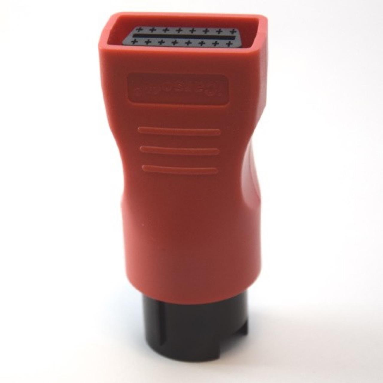

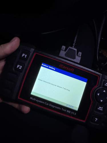

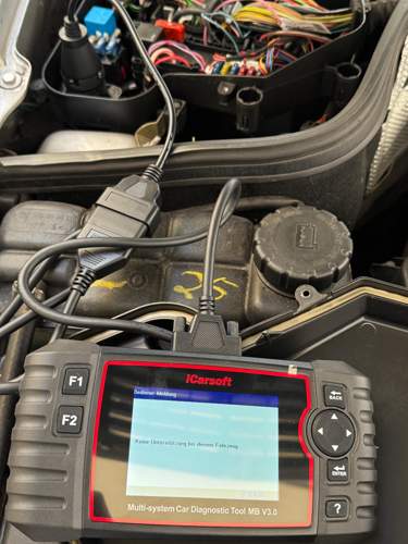

Hi, wo kann ich das Auto so denn auslesen lassen? Ich habe keine Lust jetzt ein Gerät zu bestellen welches mehrere hundert Euro kostet, nur um einmal den Fehler zu lesen.
ChatGPT sagt, dass diese Software funktionieren würden.
1. iCarsoft MB V3.0
2. Autel MaxiAP AP200
3. THINKCAR ThinkDiag2
4. STAR Diagnose SD Connect C4 (Nachbau)
Ich hab das iCarsoft MB V3.0 mit dem 38Pin Adapter von iCarsoft , damit kommt mann auf das PDC Steuergerät und die Sensoren!
2 Rote Balken bei Zündung an bedeutet "Dauerfehler" , entweder Sensor/Kabel-kurzschluss oder PDC Steuergerät defekt.
Wenn ein Sensor nicht so richtig funktioniert , dauert es eigendlich immer einige Zeit nach dem Starten bis das PDC die 2 Roten Balken bringt.
P.S. 2 Rote Balken plus Piepen bedeutet > "Fehlernotabschaltung" PDC, damit du dich nicht aufs PDC verlässt und irgendwo gegen fährst , weil das PDC nicht Arbeitet !!! Das lässt sich nicht Ab/Anschalten!!!
