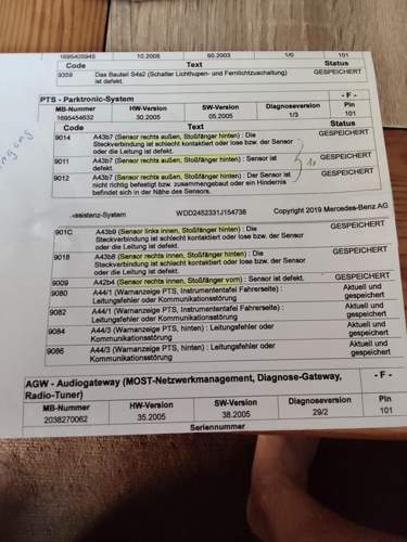

Hallo Leute,
Ich habe ein Problem.
Wenn ich den Wagen starte funktioniert die PDC. Nach ein paar Minuten fällt sie jedoch aus und die rote LED am Schalter geht an. Steht das Auto wieder ein paar Minuten und startet dann der gleiche Vorgang. Was könnte man tun ?
Danke und Gruß
Rainer

Das habe ich so ähnlich auch. Lasse mal die Fehler auslesen und schau, ob einer der Sensoren nicht mehr will, denn das bei einem meiner hinteren so.

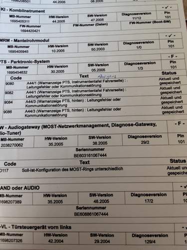

Kann der Benzhändler nach Auslesen der Daten genau sagen welcher Sensor defekt ist ?
Ja. Jeder Sensor kann einzeln gemessen werden und wird auch bei den Fehlermeldungen eindeutig definiert.
