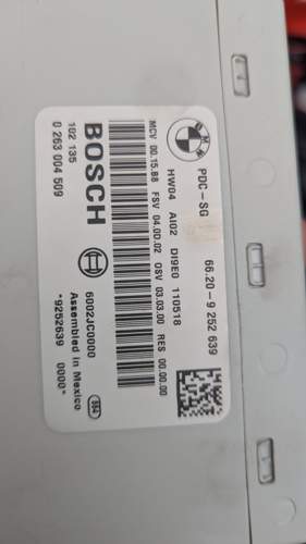

Da taucht lustigerweise die aktuelle Teilenummer 6982393 überhaupt nicht auf... Und ich hab keine Ahnung welches das richtige als Ersatz ist... Baujahr ist übrigens 2006 und PDC ist vorne sowie hinten.
Hier auch noch mal das Bild vom Aufkleber des defekten SGs.
LG, Jan
Du kannst mir auch Deins zusenden, bekommst es heil wieder und musst es nur anschließen...
Schreib mich mal per PN an.
Du wirst es nicht bereuen. Habe bisher jedes PDC SG wieder hinbekommen.
Gruß.

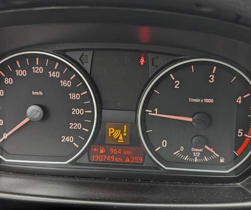

bei mir zeigt er seit gestern an, dass das PDC Steuergerät ausgefallen ist. Habe aber noch nicht nachgeschaut, ob es auch am Wasser liegt, da ich davon auch nicht so viel Ahnung habe. Kann man die Verkleidung im Kofferraum einfach abnehmen oder benötige ich dazu Werkzeug?
Und @Paule1982 , könnte ich dir das Steuergerät ggf. ebenfalls zusenden?
Gruß Sebastian
Die Verkleidung bekommst du einfach ab, ist nur mit runden Plastikclips fest gemacht. Keine Angst geht nichts kaputt. Welche Meldung erscheint denn bei dir?
PDC ist ausgefallen und das ich schnell zur nächsten BMW Werkstatt soll.
Ich weiß auch nicht, ob das die Garantie übernehmen würde, weil der Kauf noch kein Jahr her ist.
