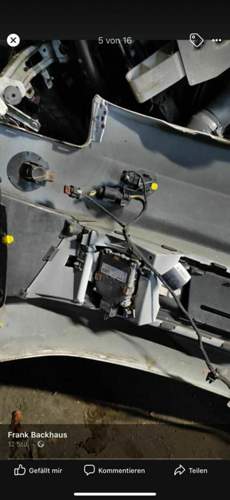

Themenstarteram 6. März 2021 um 8:22
Die Teile von K-Electronics sind angekommen!
Ich hab nur noch ein Problem, wie ich das anstecken soll, das denke ich werd ich noch machen lassen, verlegen sollte selbst machtbar sein. - Villt liest das ja einer der im Raum Ingolstadt/ München ist

Die Einbauanleitung wird dir nicht allzu viel bringen, es wird im Grunde nur erklärt, wie du die Verkleidungen runter bekommst und das nichtmal gut ... Codierungen (da die das über den OBD Stecker der mitgeliefert wird bereits drauf haben) sind definitiv nicht drauf - pin Belegungen sind meines Wissens nach auch nicht drauf, müsst ich aber nachschauen
Deswegen ja auch die Frage ob jemand da im Raum ing/München weiter helfen kann - Verlegung würd ich einfach den normalen Kabeln entlang gehen

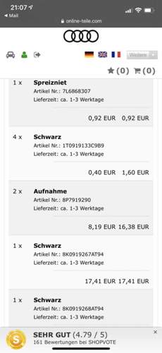

Themenstarteram 6. März 2021 um 12:35
Die Sensoren, meines Wissens gibt es da von vielen Herstellern diese Sensoren
Ich habe die Einkaufsliste mal soweit erweitert mit den Daten die ich bislang finden konnte...
- 1x Spreizniet Warntongeber 7L6868307 / 8Z0857784 - 0,92€ p/Stk.
- 1x Warntongeber - 5Q0919279 / 8E0919279 - ca. 9€ p/Stk.
- 4x PDC Sensoren - 5Q0919275B / 1S0919275 - 8,50€ p/Stk.
- 4x Dichtung für die Sensoren - 1T0919133C 9B9 - 0,40€ p/Stk.
- 2x Halterung für die Sensoren Front - 8P7919290 - 8,19€ p/Stk. <-- ???
- 1x Grillhalterungen für Sensor links - 8K0919267A T94 - 17,41€ <-- ???
- 1x Grillhalterungen für Sensor rechts - 8K0919268A T94 - 17,41€ <-- ???
- 1x Mehrfachschalter mit PDC - 8W0925301BC - 59,99€
- Kabelsatz PDC Frontstoßstange - 99€
https://www.kufatec.com/.../...en-frontstossstange-fuer-audi-mlb-41284
Kennt noch jemand passende Teilenummern für die Sensorhalterungen?
Sind diese vielleicht identisch mit denen vom B8 8K?
Hatte dort nämlich folgende verwendet...
Grillhalterungen für Sensor links - 8K0919267A T94 - 15,14€
Grillhalterungen für Sensor rechts - 8K0919268A T94 - 15,14€
Halterung für die Sensoren - 8P7919290 - 7,09€ p/Stk.
