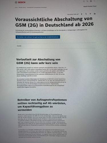

Was mich persönlich interessiert und ich noch nicht ermitteln konnte ist, ob auch die festverbaute Sim in Fahrzeugen MIT personal eSim, 5G fähig ist.
Habe so das dumpfe Gefühl, in 10 Jahren wenn 4G abgeschaltet wird, läuft in Fahrzeugen ohne eSim nicht mehr viel.
Wobei ja der Notruf und Remote Service über 2G/GSM laufen soweit ich erfahren habe. Irgendwie muss so eine wichtige Funktion wie Notruf ja auch weiter funktionieren.

Kann die festverbaute Sim 5G, auch ohne personal eSim? (ohne die personal eSim dazubestellt zu haben)
Ist ein Fahrzeug ohne personal eSim dann in einigen Jahren wertlos?(Weil Remote oder Connected Drive nicht mehr funktionieren)
Sorry ist vllt nicht der richtige Thread hier um das zu klären. Sonst mache ich dafür einen eigenen auf.
P.S. auch wenn ich jetzt keine eSim benötige, will ich ja trotzdem nicht diese Extra mitbestellen, nur damit ich diese in 10 Jahren für die BMW Online Dienste aktivieren muss mit monatlichen Kosten.
