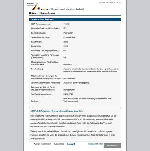

ich bekam heute Post von meiner Peugeot-Werkstatt
"... im Rahmen der Qualitätssicherung bittet uns der Hersteller, an Ihrem Peugeot 2008 E ... die Software des Bordladegeräts zu aktualisieren..."
Weiß jemand Hintergründe?
Ich hatte letztlich das Problem, dass das Laden an mehreren nebeneinander stehenden DC Ladesäulen nach sehr kurzer Ladezeit mehrfach abgebrochen wurde (Ladezeiten ca. 1 - 2 Minuten!).
Laden war also nicht möglich, obwohl andere E-Autos problemlos dort geladen haben.
Das wird doch nicht etwa der Grund für das Update des Bordladegerätes sein, oder?
Grüße matthjer

Laut KBA Rückrufdatenbank gibt es aktuell zwei Rückrufe für die e-2008 rund ums Laden.
In deinem Brief sollte auch eine Kennung für den Rückruf genannt sein.
Danke für die Info.
In der Datenbank habe ich auch schon nachgesehen, mein Baujahr ist allerdings nicht aufgeführt (2023).
Im Schreiben von der Peugeot-Werkstatt ist leider auch weder Kennung, noch KBA-Referenz angegeben.
